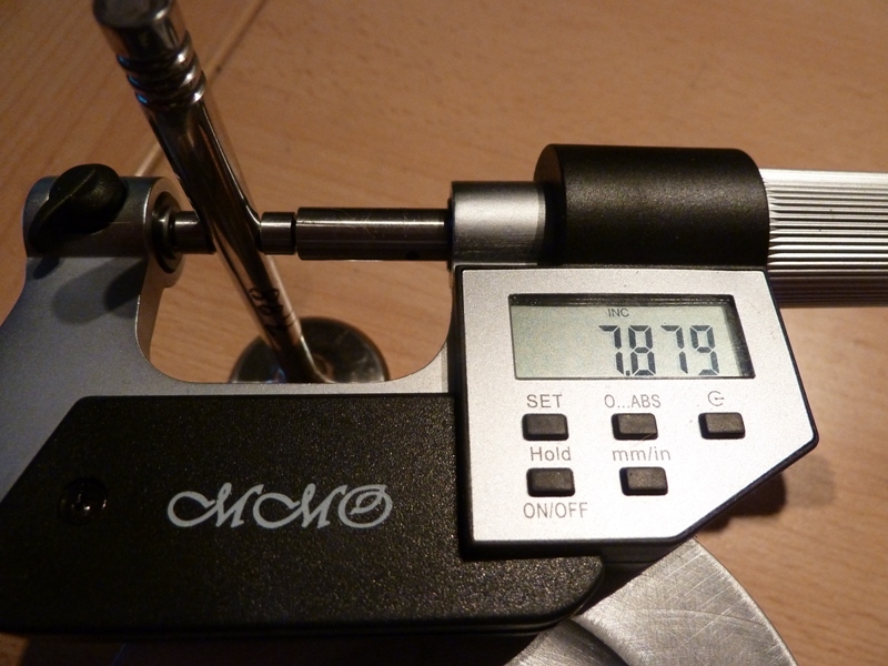

Die saßen evtl. zu eng in der Führung.
Wurden die Führungen mal erneuert, dann nicht auf Maß aufgerieben?
Was hat der Ventilschaft für ein Maß?
Ich habe hier welche aus einem 044er Kopf die haben 7,88 mm was schon heftig wenig ist und viel Spiel erzeugt aber die funktionieren und werden auch wohl nie fressen:

Also meine ventilschäfte haben im schnitt 7,94-7,96 mm und wenn die ventiführung dann 8,0mm hat, sind das an luft 0,06 bis 0,04 mm. und das sollte auch reichen, ohne das sie fressen! wieso fressen??? das habe ich noch nie gesehen! ich schaue mal ins vw handbuch, wg den toleranzen.

so nachgeschaut ventilschaftführungsspiel: E 0,05-0,075 mm verschleisgrenze 0,16 mm
A 0,08-0,105 mm 0,16 mm

Zu den Ventilschaftspielen:- wenn man 'ne neue Führung kauft, gibt es 2 Möglichkeiten. man baut die so ein ohne Aufreiben und hat Glück..oder man hat Pech. Die Dinger fressen.
Oder man reibt die auf.
Dazu gibt es Ventilschäfte mit xx,94mm und welche mit xx,91mm auch welche mit Übermaß(für olle GG.Köppe) xx,98mm. Letztere sind aber selten.
So - jetzt geht das angekündigte Rätselraten weiter.
Eher denke ich auch an ein kurzes Überdrehen, denn alle o.g. Fehler mit zu engen Spiel führen zu Schaftfressern, was auf die Stösselstangen geht - die sind dann meist kernig verbogen.
