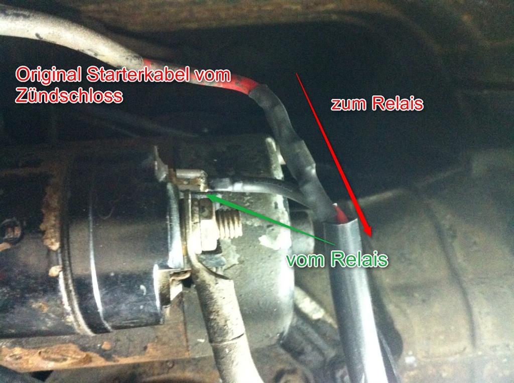

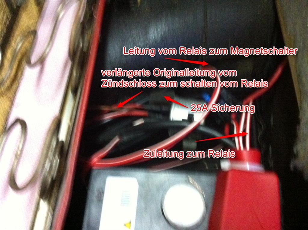

ich habe es auf die Schaltung über ein Arbeitsrelais umgebaut - und es hat sofort funktioniert :up: Kalt wie warm dreht der Anlasser nun perfekt.
Anbei Bilder zur Dokumentation:
Kabel vom Zündschloss verlängern (1.5qmm reichen völlig aus)
Anlasser Brücke.JPG (112.52 KiB) 14042 mal betrachtet

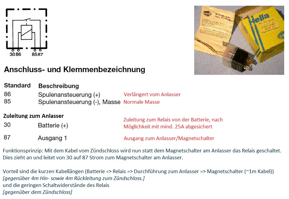

Theorie
Praxis (Empfehlung: 4qmm Kabel)
Anlasser Relais.JPG (113.11 KiB) 14042 mal betrachtet
