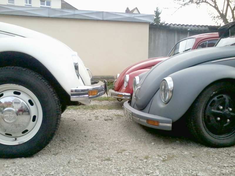

von Pit
Es kommt immer darauf an wie tief du den Wagen setzen willst. 5.5 Felgen sind aber dafür gänzlich ungeeignet. Würde 4 oder 4.5 Zoll ET 40 und Reifen 155 o. 165/65 empfehlen. Selbst dann wirst du mit vollen Tank und einen Beifahrer der nicht am Hungertuch nagt in Kurven noch streifen.
Hier mal ein Bild von einen original Mex, meinen grauen und den Käfer meiner Frau.
Felgen auf meinen grauen 4.5 x 15 ET ca. 51 (umgeschweißt) und 165/65 Reifen Trommelbremse, VVA, TAS Kotflügelkanten umgelegt und etwas gezogen.
Der rote meiner Frau hat 4.5 x 15 ET 36 165/65 Reifen Scheibenbremse, VVA, TAS Kotflügelkanten umgelegt und etwas gezogen. Die Reifen streifen aber in engen Kurven mit vollen Tank und Beifahrer.
gruss peter
