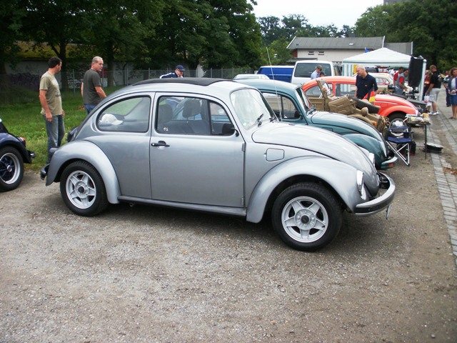

Warum ist mein 1600i vorne so hoch ??
Habe keine VVA oder TAS verbaut , finde aber das die Stoßdämpfer ziemlich lang sind und das er deswegen vorne so hoch steht !!
Das sind welche von KYB Gr-2 mit der Nummer 343143 in silber.
Kann ich durch andere Stoßdämpfer ,die kürzer sind als diese, denn Wagen um ein paar cm tieferlegen oder benötige ich da doch eine VVA ??
speedy bodenfreiheit.jpg (130.15 KiB) 10024 mal betrachtet
Danke

das kannst du ganz einfach testen ob es an den dämpfern liegt. Einfach ausbauen. Wenn es dann nennenswert runterkommt liegt es tatsächlich an den dämpfern(gasdruck?). Fahren solltest du allerdings nicht ohne die dämpfer. Ist wie ne schiffsschaukel dann die kiste und saugefährlich. Sollten die dämpfer mit gas arbeiten dann kannst du um 2-3cm mehr höhe im vergleich zu öldruckdämpfern rechnen. Sofern die traggelenke es zulassen natürlich nur. Gasdämpfer haben eine gewisse vorspannung, die den leichten vorderwagen scho ganz ordentlich anheben. Dafür sind sie um einiger sensibler als öldämpfer ausm regal.

Mexikaner stehen original vorne grundsätzlich etwas höher als hinten. Vertärkt wird das noch durch verschlissene Gummis an der Hinterachse, Verlust der Spannung in den hinteren Drehstäben und natürlich auch Stoßdämpfer mit Vorspannung an der Vorderachse. Abhilfe schaffen hier Gasdruckdämpfer hinten (Bilstein), neue Lagergummis und eine neue Einstellung mit evtl. minimaler Höherlegung der Hinterachse. Alternativ natürlich auch 4 Sack Zement im Kofferraum.

KYB Dämpfer machen das gerne. Sie drücken den Wagen vorne hoch . Vergleich die mal mit normalen Oeldruckdämpfern . Und ich würde das Anschlagteil weglassen, was oben noch auf den Dämpfer drauf kommt ( so wie bei der original Montage ) .
