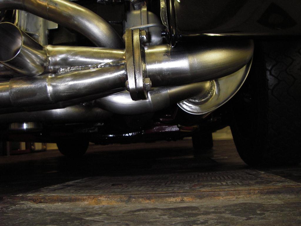

NIMM IHN LIEBER KOMPLETT UND BAU IHN UM
Python 2 015 (Medium).JPG (90.14 KiB) 13609 mal betrachtet

Hahaha! Wie geil ist das?
Super gelöst!

Hi Darkmo,
Darkmo hat geschrieben:NIMM IHN LIEBER KOMPLETT UND BAU IHN UM
Joah...so hatte ich mir das gedacht!Jetzt hat die Anlage den Namen "Phyton" echt verdient...super Lösung...gefällt mir und jetzt bestelle ich komplett...mit scharfe Sauce :mrgreen:
Dank Dir!!!
