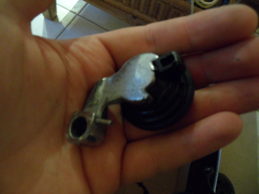

Die Vorreiber sind mit einem kleinen Stift auf der Welle gesichert - leider in einem Sackloch. Mann muss den Stift also entweder ausbohren oder genau gegenüber ein kleines Loch bohren. Den Drehknopf kann man auch einzeln tauschen, da kann der Rest am Fenster bleiben.

hi hauke,
hatte in einer teilekiste noch nen vorreiber - hier das bild mit dem stift. leider etwas unscharf...
bei mir war aber sowohl unten als auch oben ein loch - also musste nichts gebohrt werden.
nur mit einem stift gedrückt und der splint war draußen...

JeyTi hat geschrieben: bei mir war aber sowohl unten als auch oben ein loch - also musste nichts gebohrt werden.
Ja stimmt, die mit durchgehendem Loch gibt es auch. Bei mir brechen aber immer nur die mit dem einseitigen Loch ab. :-(
