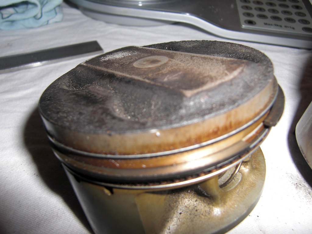

Also in der Zwischenzeit den vorhandenen 1200er Block mal eben schnell geöffnet. Den hatte ich vor ca. 3Jahren aus einer Schnappslaune heraus gekauft und heute konnte ich mich freuen. Sämtliche Schrauben ließen sich ohne Probs lösen, der Block mit ein paar beherzten Schlägen mit dem Holzhammer öffnen.
Die Köppe sehen fast wie neu aus wenn ich die einmal geduscht habe, kein Ölschlamm im Ventilraum, nur Verkokungen in den Brennräumen, aber eh egal, fliegen ja raus.
In allen Zylindern sind noch die Hohnspuren gut zu erkennen, also alle verwendbar.
Was ich aber nicht verstehe, die Kolben hatten einen guten Rückstand, so daß oben fast ein ca. 1cm ungenutzer Streifen geblieben ist. Da erscheint es mir, wenn ich mit dem Finger über die Zylinderlaufbahn gehe, daß der Zylinder da auseinandergeht. Leider habe ich dafür kein Meßwerkzeug. Kann das sein? Weil so kann ich ja den Kolbenrückstand schlecht minimieren, weil so dann der kolben doch nicht mehr so gut abdichtet, oder ?
Falls die Mofakolben, wenn sie irgendwann noch kommen, nicht passen sollten, kann ich die verbaut vorgefundenen Buckelkolben verwenden.
Die Lager sehen optisch gut aus, es sind ohne Probleme noch die Teilenummern jeweils auf der Rückseite leserlich.
Nur das mittlere Hauptlager hatte ein Span abbekommen, da sind leider leichte Riefen vorhanden, aber nur im Lager, die KW hat nichts abbekommen.
Ansonsten sehen alle Lager so gut aus, daß ich die wohl weiterverwenden werde. Hatte wohl nicht viel gelaufen die Kiste.

Der Streifen im Zylinder ist eigentlich der Bereich, bis zu dem der erste Kolbenring geht. Meistens fühlt man da mit dem Finger einen Unterschied.

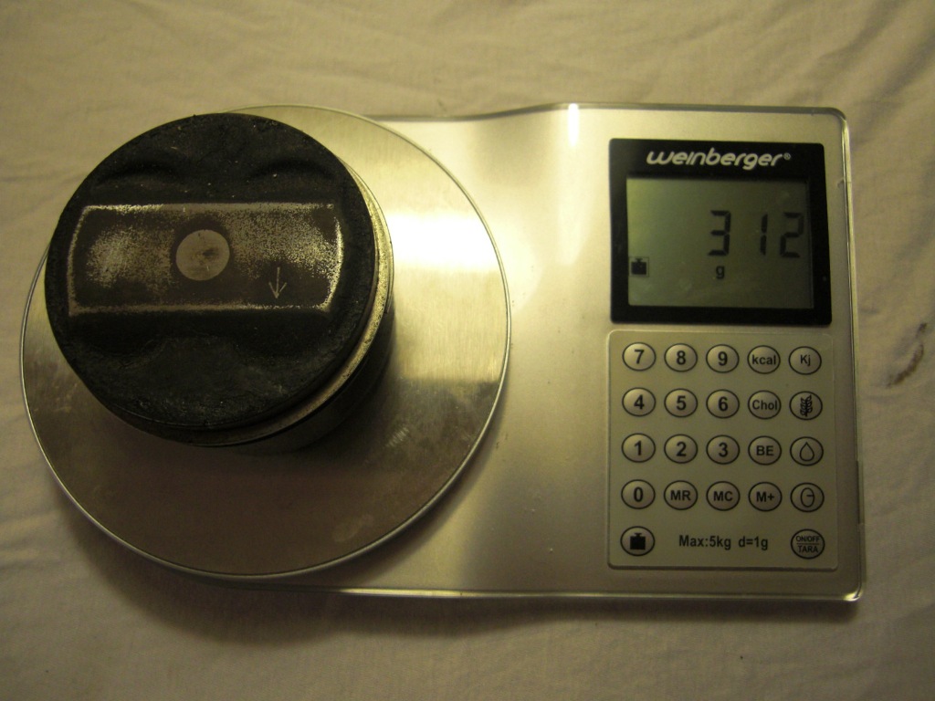

Die Mofakolben sind endlich eingetrudelt :)
Hier mal die ersten Bilder dazu :
Als erstes gings auf die Waage

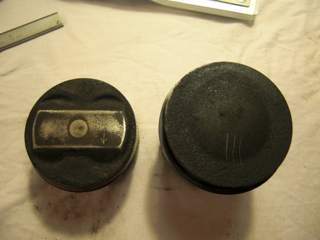

Zum Vergleich ein Buckelkolben
Und jetzt posen bitte. Man ist der flach...

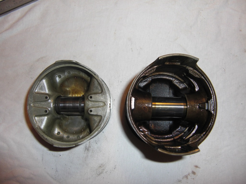

Und jetzt mal die inneren Werte bitte..

O.k., das war schon ganz gut, und wie schauts von oben aus....
Jetzt noch einmal ein direkter Vergleich bitte ....
Die Mofakolben sind schön flach, aber wenn ich die lägeren Pleuel einsetze, kann ich einiges wettmachen von der fehlenden Länge. Der nächste Punkt ist, daß das Pleuelauge im Kolben weniger Platz hat. Da muß dann das Pleuel etwas schlanker werden. Aber das sollte relativ einfach zu realisieren sein.
Den kleineren Kolbenbolzen hatte ich ja bereits erwähnt.
Wahnsinn sind ja die wesentlich schmaleren Kolbenringe. Die sind nur halb so stark wie die vom Käferkolben.
Ist mir jetzt etwas peinlich die Frage, aber was solls :oops: :
Wo messe ich denn jetzt eigentlich genau den Kolbendurchmesser? Messe ich ganz oben, sind die Kolben (original und Mopped) deutlich schmaler als 77mm, messe ich ganz unten am Kolbenhemd, schauts schon viel besser aus, und am besten in der Nähe vom Kolbenbolzen. Ca. 76,95mm. Die Zylinder haben ca. 77mm, also würde das auch passen.
Aber wo messe ich jetzt?

sehen ja ganz gut aus die Kolben,sollte so machbar sein(halt nur etwas anpassen).
Messen tut man normal 10mm weg von Unterkante Kolbenhemd und das 90° versetzt zum Kolbenbolzen.

Yamaha Kolben?
Die Kolbenringe von den modernen Motoren sind schon heftig schmal im Vergleich zu den Käferteilen.
Eigentlich ist so ein 1200er Pleuel schon sehr lang im Vergleich zu den Motorrapleuel.

Die Kolben sehen wirklich gut aus, du solltest vielleicht einfach noch die Buckel flach drehen lassen?
Sind das ab Werk schin Schmiedekolben?

die Kolben sind leider kein Schmiedestahl, man kann aber geschmiedete kaufen.
Der Buckel läßt sich nicht wegdrehen, weil dann der Kolbenboden zu flach wird. Ich erhoffe mir eigentlich sogar ein Vorteil durch den Buckel in Verbindung mit kleinem KR und dem Buckel angepaßten Brennraum in Form von höherer Verdichtung. Bis jetzt stehe ich aber damit alleine, mit der Hoffnung :? und dem Glauben :lol:
Zitat Käferboy "oh von den kolben hab ich auch noch 2, sind genau käfermaß :) "
Aber eben leider nur der Durchmesser, die Pleuelaufnahme muß breiter gefräst werden und
dann noch der 18mm Kolbenbolzen.
Im Moment liegen die Kolben bei Jürgen für eine Feinoptimierung. Er kann das besser erklären
wie ich, was da noch gemacht werden kann.
Problem für mich ist die Kürze der Kolben. So müßen die 1200er Zyl. kräftig gekürzt werden, ca. 15mm ( lt. Lars ist das aber nur Kindergarten :shock: ). Deswegen hätte ich u.a. auch gerne längere Pleuel verarbeitet ( Käferboy : Darum fragte ich ich nach den V8 Pleueln), aber leider gibts da wohl nichts.
