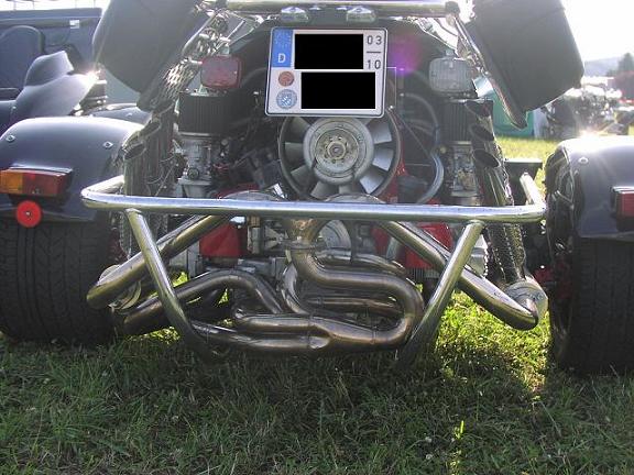

buggyfisch88 hat geschrieben: Ich glaube dass bei mir definitiv der Auspuff Schuld ist, weil kein Fächerkrümmer verbaut ist und diese Konstruktion bei mir absoluter müll ist Die Weber müssen noch korrekt bedüst werden, was aber ohne gescheite Auspuffkonstruktion noch keinen Sinn macht. Meine Idee ist jetzt einen Fächerkrümmer zu kaufen und diesen an meinen Auspuff anzupassen, wobei ich dann in den Topf nur von einer Seite reinfahr.
Da hast du zu 100% Recht.
Wenn schon "Dragster-Auspuff, dann so:
Trike Typ4_1.JPG (61.59 KiB) 11533 mal betrachtet
Dann sollten auch mehr als die Serienponies rauskommen

Hi, also so ziemlich genau so wie auf dem Bild hab ich das vor. Mit Fächer und nur von einer Richtung in den Topf rein. Muss nur noch schauen welche Krümmer ich nehm und wie ichs mitm Schweißen mach. Dieser Motor hat diese 80 PS ja eigentlich mit der D Jetronic Einspritzung, weiß jemand, wieviel der Serie mitm 40er Doppelweber bringen müsste ? Kann ich mich da nach den 80 richten ? Danke für die Tipps
