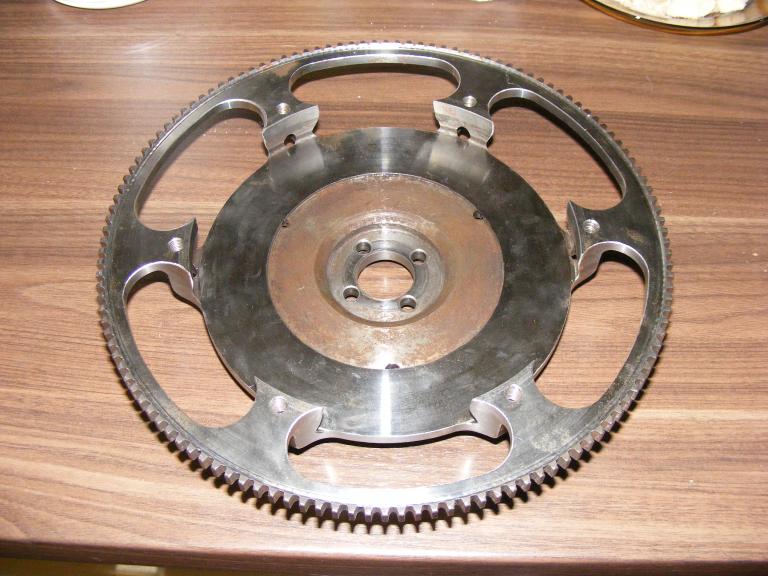

Schwungrad 180mm extrem erleichtert.

Hier mal das Vorbereitete Schwungrad

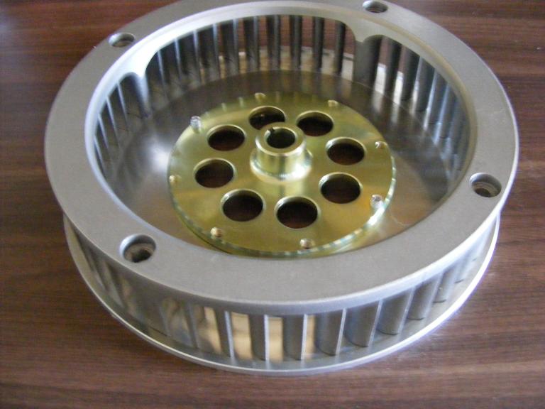

Das Lüfterrad.
