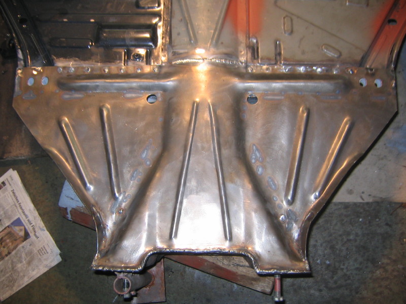

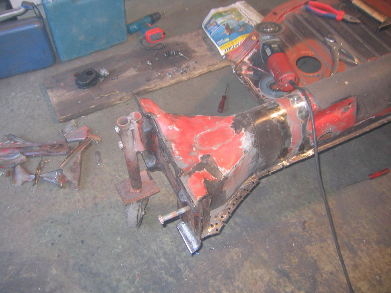

Mach mal Fotos!!!
Vorne unter und vor dem Napoleonhut ist kein Bodenblech mehr. Das ist das Unterblech vom Rahmenkopf. An der Stelle solltest du anfangen. Wenn da mehr durch ist außer dem Bodenblech, dann sprengt das schnell den für eine Bodengruppe deines Baujahrs sinnvollen Rahmen und wahrscheinlich auch deine technischen Fähigkeiten.
Re: Bodengruppe / Bodenhälften
Verfasst: Di 5. Jun 2012, 21:34
von frank.lukas
rme hat geschrieben:Mach mal Fotos!!!
Wie auf deinem schönen Foto zu sehen liegen meine Löcher vielleicht doch noch im Bereich des Bodenbleches.
Die Durchrostung liegt hinter der Pedalerie,, also vor b.z.w. am Napoleonhut. Der Bereich von der Seite her wo
der Hauptbremszylinder sitzt ist in Ordnung.
Am Donnerstag kommt erst das Häuschen runter dann kann ich mal Bilder machen.
Vielleicht werde ich auch erstmal alles Sandstrahlen lassen um besser arbeiten zu können ...
Ich kann schon ganz gut mit Blech und dem Schweißgerät umgehen denke ich, das wird schon wieder.
Ich würde auch lieber die Löcher flicken anstatt die ganzen Bodenhälften aus zu tauschen. Aber da die Bleche an allen Stellen
diese großen Sicken haben weiß ich nicht ob die Reparaturbleche da gut passen werden um mir die benötigten Stücke raus
zu schneiden.
