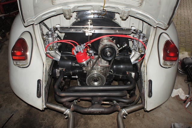

Hallo, hab mir jetzt ein lm2 besorgt. Da mein Motor noch nicht fertig ist und ich gerne den auspuff schonmal fertig für die lambdasonde Schweißen möchte, könnte ich ein paar tips gebrauchen wo ich sie platzieren kann. Hat jemand einen tip oder ein Foto von dem krümmer im verbauten Zustand? Ich weiß, das bis zum Abschlussblech nicht gerade viel Platz war.
Re: Csp Super competition lambdasonde einbauen...
Verfasst: Do 19. Apr 2012, 19:17
von Boncho
Ich denke, man kanns erkennen… ;)
Verfasst: Do 19. Apr 2012, 19:40
von Maikrophone
Spitze, das ging ja schnell und ohne Blech sehr übersichtlich. Danke
Hast du das kurze Kabel da dran oder hast du die lange Version?
Verfasst: Do 19. Apr 2012, 19:46
von Boncho
Das Kabel an der Sonde oder das am Controller?
Das an der Sonde ist geschätzt 50cm lang. Der Controller hängt rechts an der Endspitze, hinter dem Saugrohr...

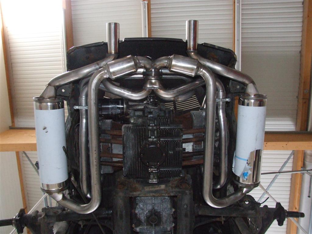

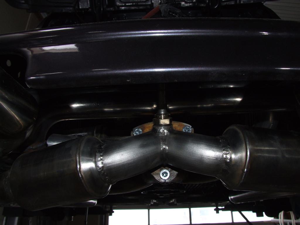

Hallo Zusammen
ich habe auch noch ein paar Bilder hierzu gefunden
Die Kats habe ich mir anfertigen lassen sie haben eine OBD3 Beschichtung
Thomas Kelm Von CSP hat mit freundlicher weise die Einbauposition in CAD konstruiert ,viele Dank .
Leider ruht das Projekt im Moment.
Verfasst: Sa 21. Apr 2012, 16:11
von Maikrophone
Das sieht auch sehr gut aus. Wenn da noch so viel Luft ist, passt sie da ja perfekt hin.
Denke dann wird das wohl so gemacht. :) danke
