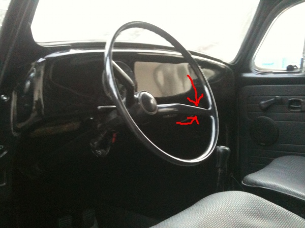

Moin, da umbaubedingt und H-versteckt mein Radio ins Handschuhfach gewandert ist, musste ich mein Handschuhfach bearbeiten...
Um die Bearbeitung abzuschließen, wollte ich es komplett ausbauen, Nur bei meinem Mex ist die Kofferraumentriegelung vernietet...und geht auch jetzt schon nur, wenn ich mit einer Hand zusätzlich das Restfach Richtung Fahrgastzelle ziehe.
Jetzt meine Frage: Kann ich diese Verriegelung am Handschuhfach ausbohren und woanders hin verlegen?
Wie habt ihr das gelöst? Hab ja schon einige gesehen, die ihr Handschuhfach verbauen (airride, radio, beatmungsgerät, terrarium...). :music-rockout: :music-listen: :laughing-rofl:
Danke für Tips. hauke.

fertig. ist alles im auto geblieben. war ein wenig fummelig alles im kofferraum zu machen, aber jetzt ist alles wieder fest und die verriegelung geht auch wieder super. :)
Danke, hauke.

meiner ist unters A-brett gewandert. bowdenzug gekürzt und funktioniert einwandfrei

Finn75 hat geschrieben:Zeig mal bitte wie du das mit dem Zug und der betätigung nun gelöst hast.
Da ich nun das originale Handschuhfach benutzt habe, konnte der Zug da bleiben wo er ist.
Habe nur zwei Löcher von oben gebohrt, so dass ich an die Schrauben zur Sicherung der Platte komme, auf die das Radio jetzt montiert ist.
