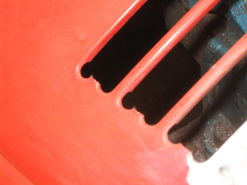

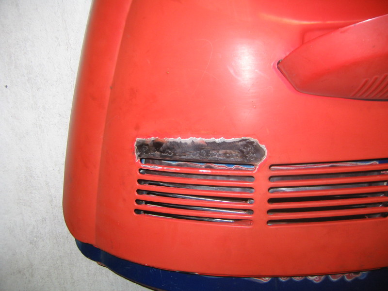

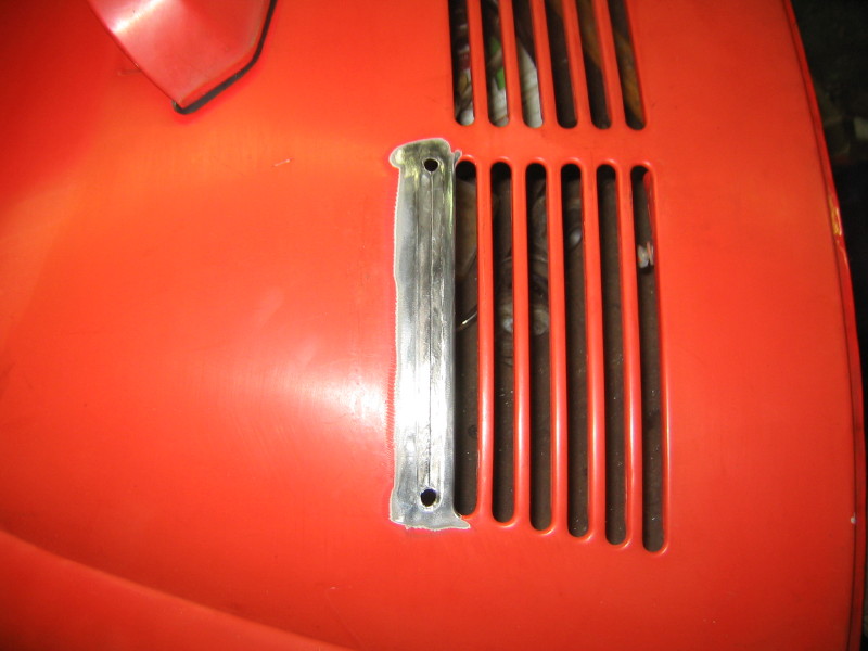

Inspiriert durch Robert bin ich mal einer alten Haube an Blech gegangen. Leider bin ich noch nicht so weit gekommen da eigentlich der Samtrote meines Bruders auf dem Plan stand und ich immer nur mal kurz nebenbei daran arbeiten konnte.
So soll das irgendwann mal aussehen: Bild
Beim Zudengeln der Schlitze hatte ich noch etwas Ruhe....
Leider dann nur zwischen Tür und Angel geschweißt - mit entsprechend mäßigem Ergebnis...
Zum Glück gibt es ja Spachtel.... Ist aber eigentlich auch egal. Die Haube ist nur zum Testen ob mir das an meinem Käfer auch gefällt, wenn ja mache ich das noch mal mit einer besseren/rostfreien Haube.

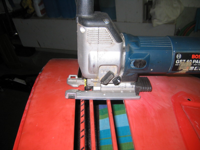

Mit etwas Glück habe ich morgen etwas Zeit und mache die zusätzlichen Stege raus.

So hatte ich mir das auch gedacht, lieber 2 oder 3 mm mehr stehen lassen und dann nach dem Umlegen von hinten abschleifen.

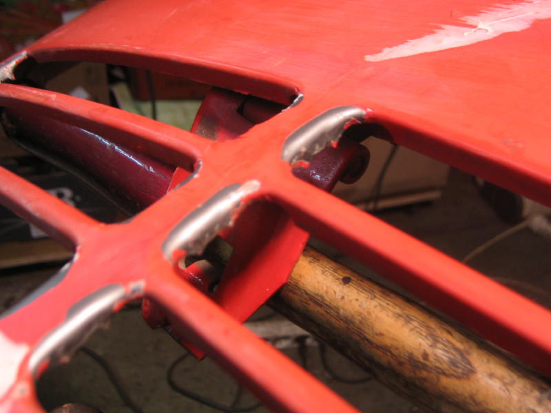

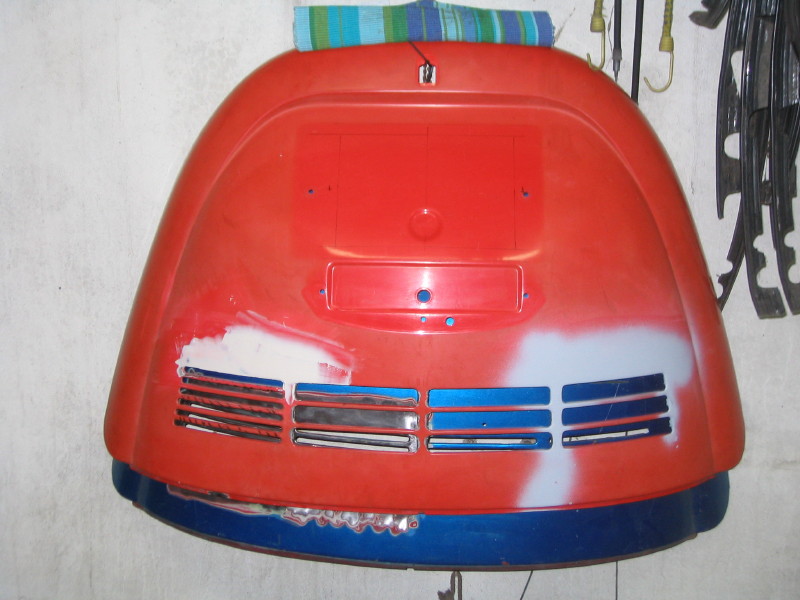

Heute bin ich dann wieder etwas weiter gekommen, leider nicht so weit wie ich wollte. Ich hasse Spachtel! Erst was keiner mehr da, dann war die Dose sch....teuer und dann immer die Warterei bis man den mal schleifen darf. Ich hätte die Zeit besser in Ruhe beim Schweißen investiert.
Hier mal ein paar Bilder

Ein Traum !
Du bist jetzt anerkannter Haubenschrauber... ^^
Das iss ma kein Plagiat :D

Ich bin auch wahnsinnig stolz nicht die falschen Stege rausgetrennt zu haben, bei meinem momentanen "Glück" hätte das echt passieren können. Deshalb sind die auch so schön markiert. ;)
Das Umlegen der kurzen Kanten ging übrigens sehr einfach und schnell. Ich habe einen Schlosserhammer in den Schraubstock eingespannt, die Haube leicht schräg auf die Finne aufgelegt und die Kante dann mit 5 oder 6 Schlägen umgelegt - falls du das wirklich mal nachmachen möchtest. ;) Leider gibt es davon keine Fotos, ich hätte 3 Hände gebraucht. Evtl. habe ich ja bei den nächsten 6 Kannten einen Fotoassistenten.

Schlitze sind nun alle fertig, mal gucken wann der Lack drauf kann. Das ich die Schlechteste gnommen habe die ich finden konnte, gibt es aber auch noch Rost zu bekämpfen.

rme hat geschrieben:Leider gibt es davon keine Fotos, ich hätte 3 Hände gebraucht. Evtl. habe ich ja bei den nächsten 6 Kannten einen Fotoassistenten.
Hier reiche ich sie noch nach.....
