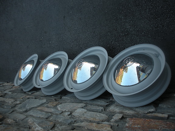

Hallo liebe Bugfans Gemeinde,
nachdem meine endlich weiter geht und natürlich immer auf der Suche nach Teilen bin, bin ich über folgendes Angebot gestolpert:
VW Käfer Felgen orig. für Ovali - Brezel usw.
Felgen orig. Volkswagen
Sandgestrahlt und Grundiert - Top-Zustand
4 Stk. VW Stahlfelgen 5x15
passen zu VW-Käfer 49er - 67er Baujahr
gab es diese Felgen überhaupt in 5x15? dachte immer es gab nur 4 od 4,5 od. 5,5J (beziehungsweise höher wenn selbstgemacht bzw. ds-tuning)

eine Felge hat ja schon ein grundiertes Ventil , eine ist schon Gewuchtet , natürlich auch grundiert. :?

von vw4ever_de
sicherlich nen tipfehler, da sind 4x15 auf den bildern ;)

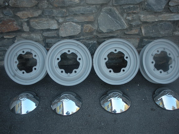

von bugweiser
die dritte von Links hat innen einen Hump , die anderen nicht . Komisch . Müßte man sich ansehen , schicken würde ich die mir nicht lassen .

von Linc84
Danke für die vielen Hinweise, hab dem Verkäufer jetzt nochmal angeschrieben beteffend der Breite (soll er bitte Messen) und betreffend des Humps. Er hat nämlich gemeint er hat auf diesen Felgen 195iger montiert gehabt. Deswegen dachte ich eigentlich die Breite von 5J sollte passen.
Wäre es schlimm wenn 3 der Felgen keinen Hump haben wenn Sie 5J wären? kann ich da dennoch normale Reifen aufziehen?
