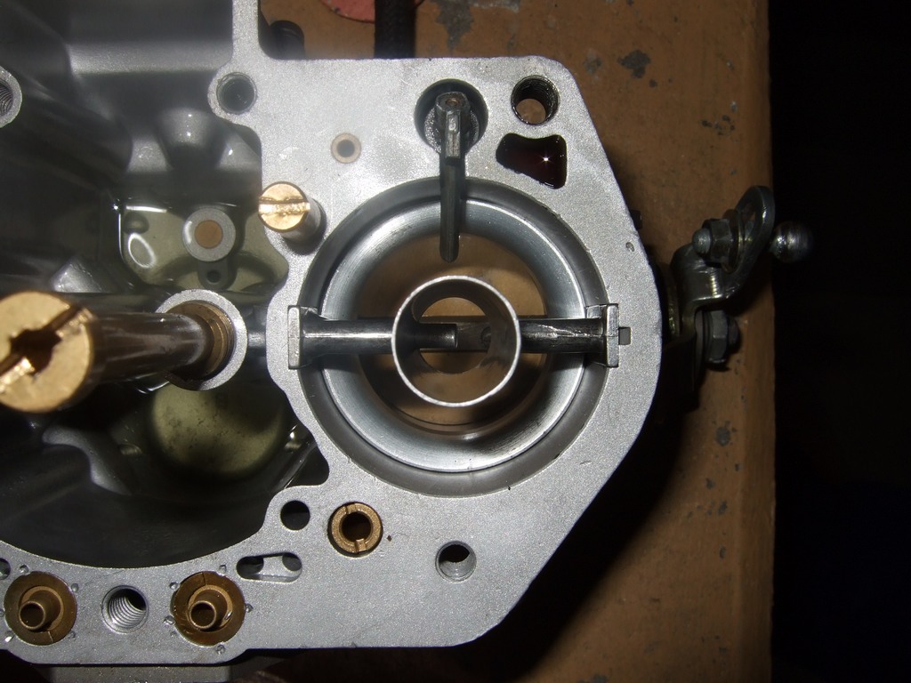

Wie kann ich eigentlich zerstörungsfrei den Zerstäuber aus meinem 40 IDF 82/83 entfernen?
Momentan ist da ein 3.5 eingebaut den ich gegen einen 4.5 ersetzen will.
Wie viel macht eigentlich ein "falscher" Zerstäuber aus?
Mein Typ 1 hat 2027 ccm und eine W120 Nockenwelle. Brauche ich da zwingend den 4.5 Zerstäuber?

Den kannst du eigendlich so raus ziehen. Da sitzt ein kleiner o-ring dran der den wohl etwas fest hält.

Bei den Webern sind da auch noch so kleine Blechhaken dran, die das Ding klemmen. Aber theoretisch wirklich einfach nur rausziehen...

Mit sanfter Gewalt haben sich die Zerstäuber gelöst und sind raus gekommen.

Aber sag mal, wir hast du die Zerstäuber genau raus bekommen...ich hab die gleichen und die sitzen bombenfest!!!!

Ich hab mit der kleinen Rohrzange den Zerstäuber gehalten und dann mit vorsichtigen Hammerschlägen von unten gegen die seitlich wegstehende Zange geklopft.
Das Ganze im eingebauten Zustand.

was ist wenn du den vergaser mal in schön heißes wasser legst, mit spülmittel..... die brühe sollte kurz vor dem kochen sein ..... dann schnell raus und ran mit der zange .....
schläge mit hammer über umwege halte ich bei alu nicht für sehr gut .....
p.s. kannste den denn ein bischen hin und her drehen ?

Das waren keine Schläge, sondern leichte Klopfer.
Sowas muss man natürlich mit Gefühl machen.
