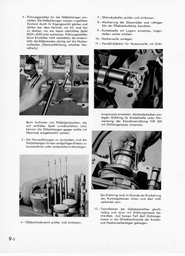

Hallo bugfans, habe mal was über Stößelführungsplatten gelesen,die man ausrichten soll bevor die Stößel eingebaut werden.
Habe keine Vorstellung davon vielleicht hat von euch jemand Bilder
oder eine Ahnung wo diese Dinger eingeschraubt bzw. ausgerichtet werden

Die Platten gabs doch nur in den 24.5 / 30 Ps Gehäusen ohne NW Lager
Bei den neueren Motoren sind die Stösselstangen nur im Stössel geführt.

von schickard
im Reparaturleitfaden (http://www.volkswagen-classic.de/web/gu ... _1_1952_57) ist dies beschrieben
und hier zu sehen:
Was hast den mit dem Motor vor?

Ach mir ist gerade wieder eingefallen wie ich das erklähren wollte :D
Die Stössel un ddie Stangen in den 24.5 / 30 Ps Motoren sind aus einem Stück und darum geführt.
Nicht wie bei neueen Stössel und Stangen separat :character-oldtimer:
