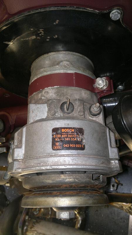

Re: LiMa - Frage
hier mal ein bild,
wie schliesse ich die an?
und brauche ich noch nen regler?
gruß lothar
gruß lothar

Re: LiMa - Frage
Nein, die hat nen internen Regler. Rechts direkt an Batterieplus, links ist die Lima Kontrollleuchte. Du musst du auch für einen Probelauf anschließen… Stichwort Erregerstrom.
