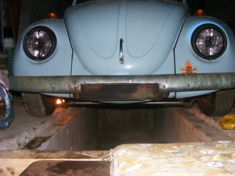

So und nur so gehört ein Ölkühler montiert und auch nur so kühlt er:

Tut mir Leid John , aber die Optik ist verschandelt meines Erachtens und wo soll das Kennzeichen hin ?
