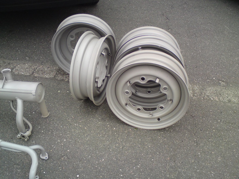

Meine Wahl: sandstrahlen und normal lackieren
So sauber wie gestrahlt bekommste die schlecht von Hand, de Satz Felgen kostete mich 50eur

Ich habe meine Felgen (die gleichen wie auf Schickards Foto) strahlen und pulvern lassen, hat mich glaube ich einen 20er pro Felge gekostet. Aber nur, weil bei der Beschichtung der Übergang zwischen dem Felgenbett und dem Stern nicht so schön geworden ist. Das könnte bei einer Lackierung besser klappen.
