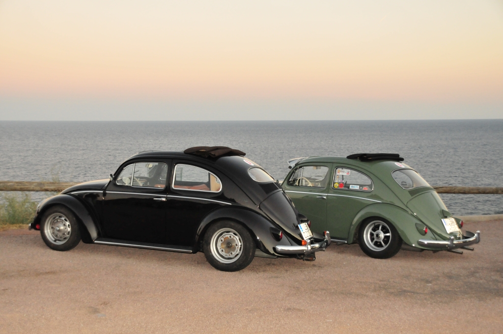

klasse Plan. Habe letztes Jahr meinen Ovali fertig bekommen.
Montags Tüv-Abnahme mit Eintragungen und H-Kennzeichen und Freitags gings mit Freund und unseren Frauen ab an die Cote.
Im Juni isses wieder so weit. Da geht's wieder los Richtung St Raphael :mrgreen:
