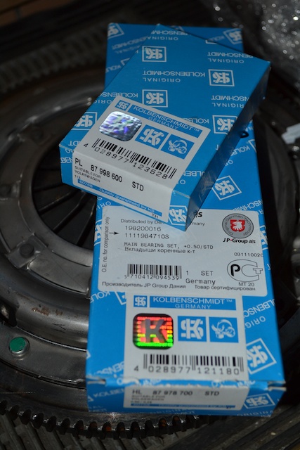

Ich habe heute einige Motorenteile bei Ahnendorp von der Bearbeitung abgeholt und dort dann auch gleich einen entsprechenden Lagersatz geordert.
Ich hatte, wie auch das letzte mal bei denen, das Glück einen deutschen Kolbenschmidt Lagersatz (0.50/STD/STD) zu bekommen. Ich denke so viel kann man damit nicht falsch machen. Eckstein jedenfalls scheint ja nur auf die Glyco auszuweichen, da die deutschen Kolbenschmidt Lager nicht mehr hergestellt werden und man nurnoch Brazil Teile von denen bekommt. Also mal bei Ahnendorp fragen, falls wer noch Lager braucht.
3D Vermessen kann ich sie mangels Equipment aber nicht. ;-)

Lagerspiel vermessen ist heut zu Tage kein Luxus mehr und auch schöne deutsche KS Lager bieten kein sicherheit mehr.
Ist Teil der Motorbau (geworden) 'whether you like it or not'...

Tobi, schau mal bitte auf die Lager, ob die auch aus Deutschland kommen.
ich habe von Sätzen gehört, die umgepackt wurden
