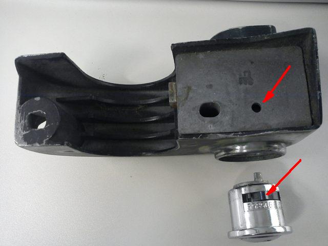

da ich keinen Schlüssel mehr für mein Zünschloss habe, musste ich dieses mal ausbauen um den Schlüssel-Code rauszubekommen.
Da hab ich aber ein wenig dran rumprobiert. Für diejenigen, die das auch vorhaben und noch keine Idee, wie das Zündschloss aus dem Halter auszubauen ist.
Auf dem Foto ist ein kleines rundes Loch zu erkennen (Pfeil). Da mit einem kleinen Schraubendreher reinpiksen und die Verriegelungsfeder vom Zündschloss
nach unten drücken. Dann ein wenig am Rand des Schlosses hebeln (ohne den Chrom zu verkratzen) und schon kommt es langsam raus.
Eigentlich nicht schwer, wenn man weis wie's gemacht wird. ;)

wie weit kommst Du denn mit dem Ausbau. Ich würde mal vermuten Du must die Abreißschrauben, womit das Schloss unterhalb des Armaturenbretts befestigt ist aufbohren. Dann bekommst Du das Schloss ab und Du kannst wie auf dem Bild das Zündschloss ohne Schlüsse rausmachen.
