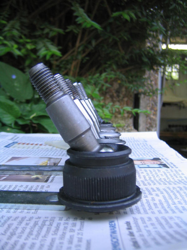

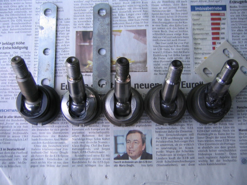

Wenn man original VW Traggelenke fährt sollte man die nur tauschen wenn sie wirklich defekt sind und Spiel haben. Es gibt qualitativ nichts besseres und die Geschichte mit dem vergrößerten Arbeitsbereich ist mehr eine Legende als Realität. Alle original VW Gelenke die ich bislang gesehen habe hatten mehr Arbeitsbereich als das was teilweise als "vergrößerter Arbeitsbereich" verkauft wird. Lediglich eine Variante der Erweiterten hatte minimal mehr. Hier mal zwei Bilder dazu, ich sagt euch dann später mal welches welches Gelenk ist.

Sehr interessante Bilder! :handgestures-thumbupleft:
Kann ich nur so bestätigen, hab in nem Reparaturwahn mal intakte originale getauscht...großer Fehler, die waren sauschwergängig, und nach 2Wochen die Manschetten kaputt.
