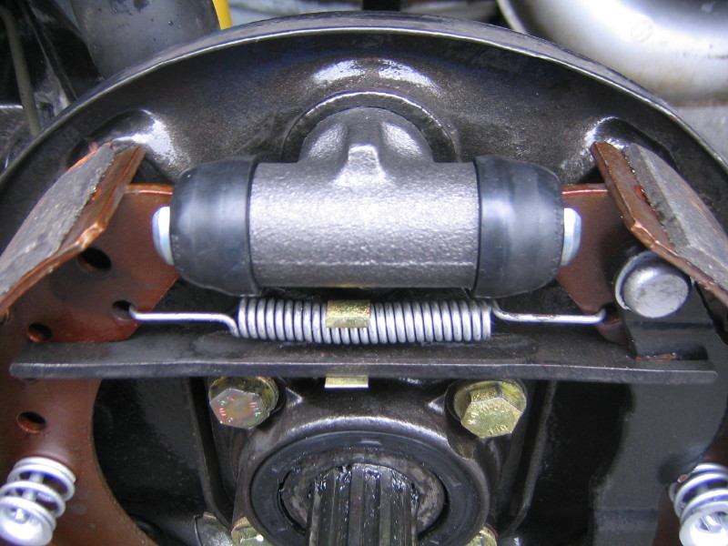

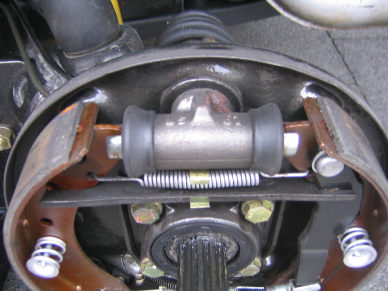

Bei 924er Zylindern und späten Käfertrommeln (ab 68) braucht man eigentlich keine Distanzstücke, die RBZ Käfer und 924 aben äußerlich exakt die gleichen Abmessungen - der 924 hat ja auch exakt die gleiche Hinterachse.
Mit Käferzylinder:
Mit 924 Zylinder:
