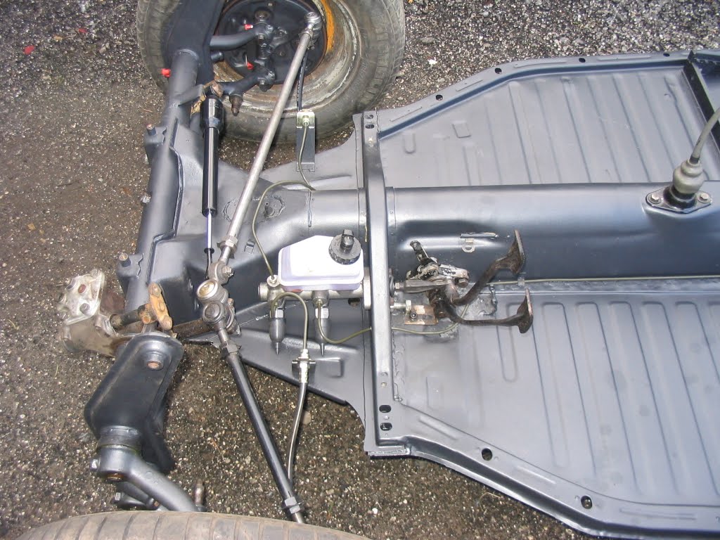

Wie man auf den Bildern sieht, habe ich bei dem aktuellen HBZ 3 Anschlüsse, aber bei dem neuen sind mehrere.
Dachte eigentlich, dass ich "nur" den Hauptbremszylinder tauschen muss, oder lieg ich da falsch?
Bzw. kann mir einer erklären für was, welcher Anschluss ist?

2x Bremslichtschalter
1x Leitung nach hinten
2x Leitung vorn

Perfekt, das Bild beantwortet alle meine Fragen.....!!!!
Tausend Dank.....!!!!!! :text-thankyouyellow:

Jetzt muss ich nochmal fragen: ich habe mir jetzt doch den Hauptbremszylinder von ATE bei CSP bestellt. Den Behälter, den Du da hast, der muss ja dann
total schief auf dem Hauptbremszylinder sitzen. Auf dem Bild kommt das nämlich absolut nicht so rüber?
Und wie hast du den angeschlossen, einfach nur in die Nippel beim Hauptbremszylinder reingedrückt?
Irrt sich das dann nicht mit dem Tank?
Re: von 1-Kreis auf 2-Kreis Bremse umbauen
Verfasst: Sa 28. Jan 2012, 15:09
von schickard
der sitzt schon gerade auf dem HBZ, na schau mal die Bilder:
Passt ohne Adapter, einfach reingedrückt
