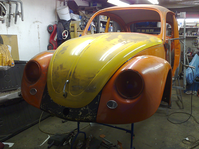

Hab mich die letzten paar Tage mal dran gemacht, den Käfer wieder fit zu machen.
Die Passform von der vorderen Endspitze geht echt garnicht :x

Du mußt die Kotflügel mit ranschrauben, in die Waage stellen, zig mal über Kreuz messen, nur anheften, richten und dann wird das schon. Vor allem die Haube macht Probleme . Aber das weißt du ja alles selber, kenne ja deine Arbeiten ;-)
