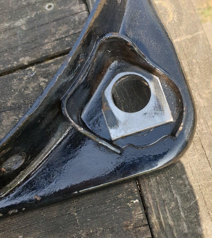

Also nachdem das Problem definitiv von den zu dicken und harten Getriebegummis kommt hab ich mir heute den halter vorgenommen.
Ausgangslage, der untere war mit den modernen Gummis am AS-Motor verbaut, sehr wackelig.
der obere ist der nun verwendete mit den härteren Seriengummis:
Getriebehalter 1.jpg (17.8 KiB) 21551 mal betrachtet

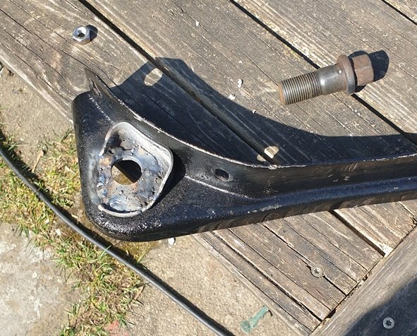

Nachdem der Motor mit dem Wagenheber gestützt war habe ich die zwei dicken Schrauben an der Rahmengabel entnommen, dann den Motor soweit abgelassen wie es optisch überall passt, waren 9mm ca.
Es war klar dass ich nun Langlöcher um diesen Wert nach oben setzen musste.
Also ausgebaut, Langlöcher gefeilt:
Getriebehalter angepasst 1.jpg (169.57 KiB) 21551 mal betrachtet

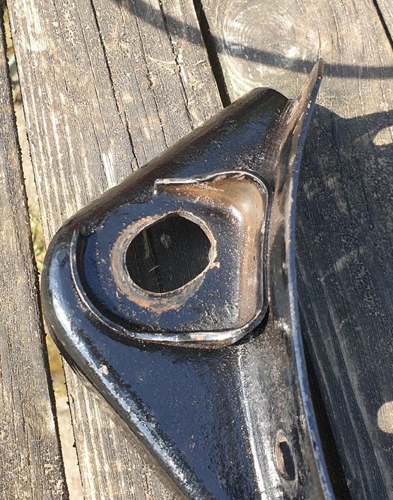

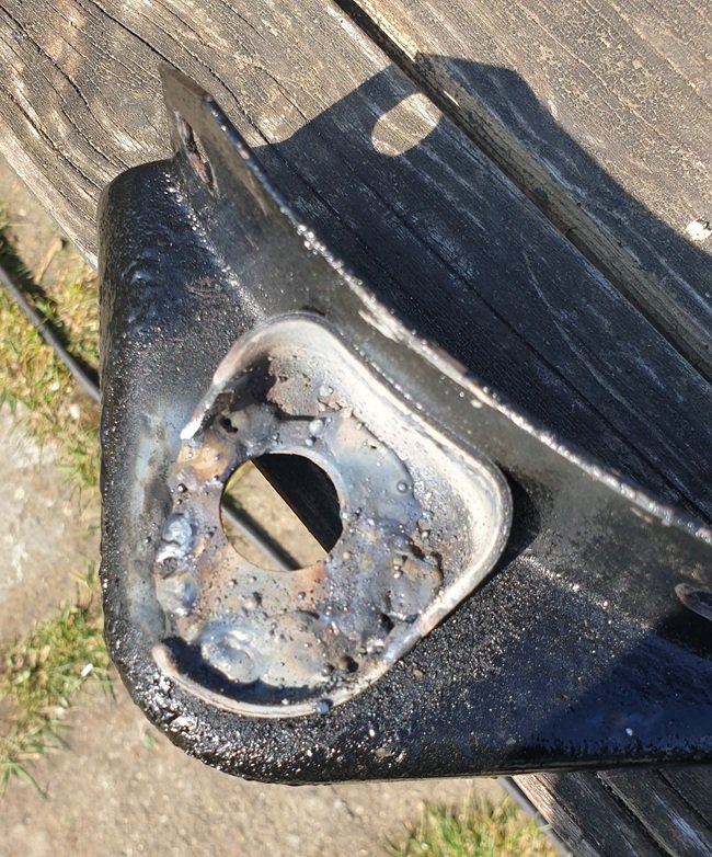

Ohne Verstärkung wollte ich das aber nicht wieder einbauen, also die beiden Enden an dem alten Getriebehalter abgeflext und mal positioniert:
Getriebehalter angepasst 3.jpg (181.91 KiB) 21551 mal betrachtet
Getriebehalter angepasst 4.jpg (205.93 KiB) 21551 mal betrachtet

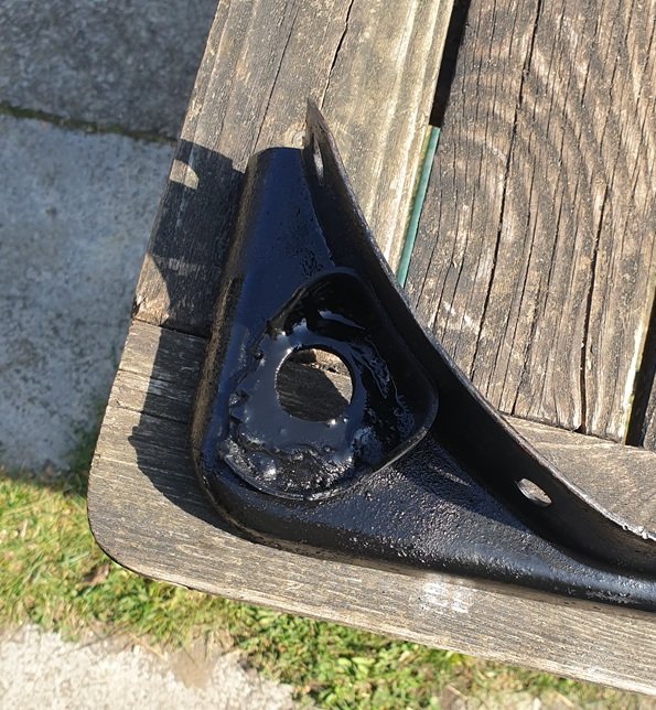

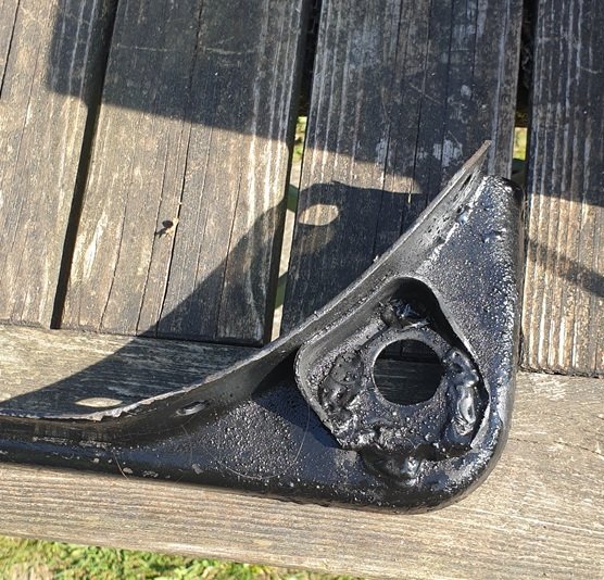

Dann fixiert und stabil verschweißt von vorne und hinten:
Getriebehalter angepasst 5.jpg (130.61 KiB) 21551 mal betrachtet
Getriebehalter angepasst 6.jpg (178.56 KiB) 21551 mal betrachtet

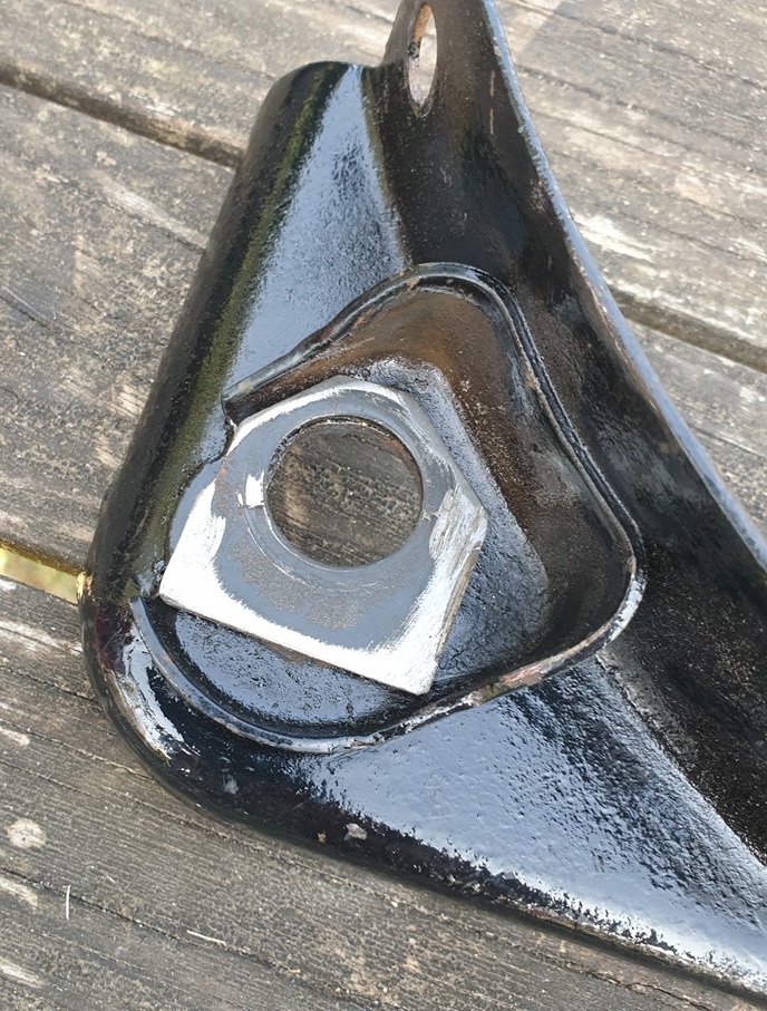

Natürlich noch wo nötig verschliffen, wollte aber auch nicht zuviel Material abtragen, sehen tut das da eh keiner:
Getriebehalter angepasst 8.jpg (127.46 KiB) 21551 mal betrachtet
Getriebehalter angepasst 9.jpg (142.25 KiB) 21551 mal betrachtet
So, mit dem Ergebnis sehr sehr zufrieden, alles passt, mit der Motivation dann gleich weitere Teile und vor allem die Elektrik eingebaut/angepasst.

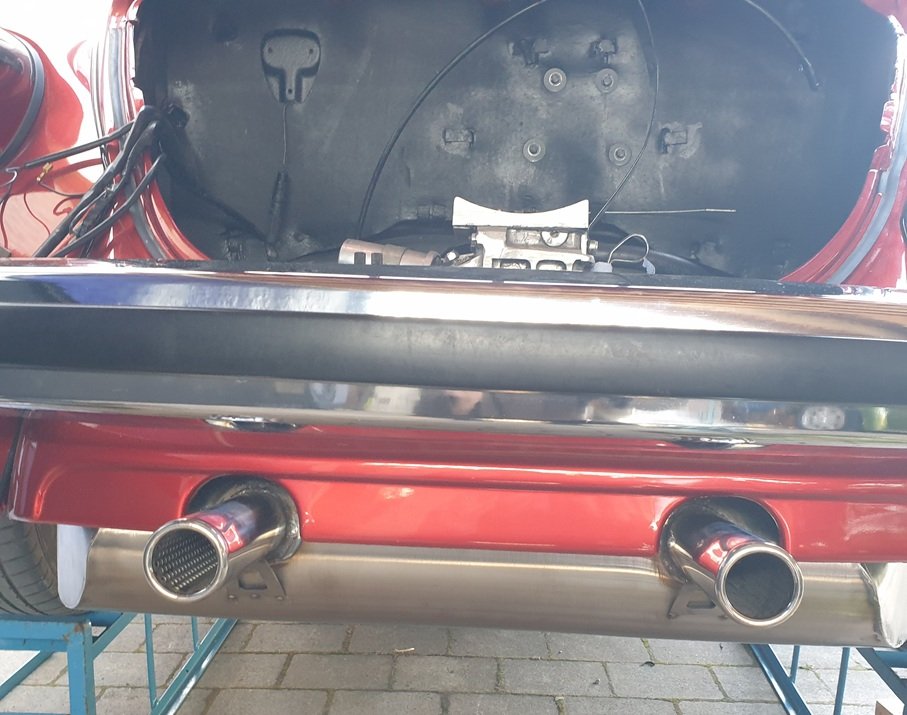

Ficht Auspuff.jpg (127.23 KiB) 21551 mal betrachtet

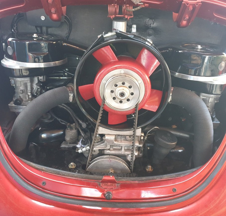

Stand der Dinge heute Abend:
fast fertig 2.jpg (169.4 KiB) 21551 mal betrachtet
Elektrik fertig, Auspuff fertig, Vergaser fertig verschraubt, Lima mit Haube fertig, Riemen drauf, Gaszug fertig.
Es fehlt jetzt noch: Ölkreislauf fertig anschließen (mir fehlen 2m Schlauch aktuell, muss ich nächste Woche besorgen), Benzinkreislauf an die Vergaser anschließen, Lambdakabel provisorisch nach vorne zur Anzeige zur Abstimmung legen, Heizschläuche beschaffen und anschließen, Züge anschließen. Zündkabel Zyl. 1&2 noch einbauen, dann noch den 123 Tune von Lars umprogrammieren lassen und verbauen.
und dann......bin schon auf den ersten Motorstart gespannt...vermutlich nächstes Wochenende...
Das Beste zum Schluß, Haube geht ohne Änderungen problemlos zu dank der Kremmling Haube, die das Gebläse nach hinten versetzt.
Bin sehr zufrieden heute....

Was hat der Auspuff denn für einen Durchmesser und wo gibt`s den käuflich zu erwerben? Der Tafeltopf hat auch fast 160mm, hängt nur nicht so tief.
Andreas
Re: Kann es sein dass es unterschiedliche Getriebehalter gibt?
Verfasst: So 12. Apr 2026, 12:05
von Pini1303
Der Götz Ficht hat lange Zeit die Anlagen für die Fa. Tafel gebaut, dieser ist von Götz, Durchmesser muss ich messen, Fakt ist dass links und rechts jeweils ne Ecke aus den Enspitzen rausgeflext werden muss. War kein Problem.
Endrohre haben 50mm.
Soll der beste Auspuff in Sachen Klang und Leistung aktuell sein sagen viele...

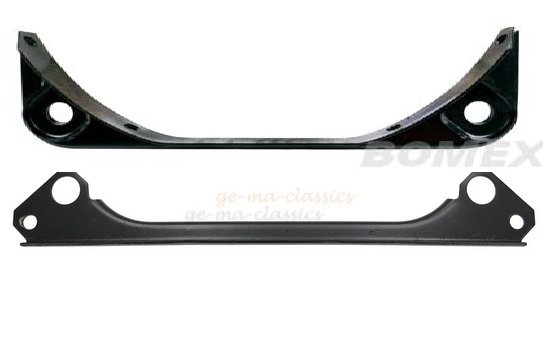

Wir hatten zwei Getriebehalter zum Einbau vorhanden. Ich habe den am besten Erhaltenen eingebaut. Der Motor saß deutlich außermittig und leicht um die Mittelachse verdreht. Nachdem beide Halter beieinander lagen waren deutliche Abweichungen und Asymmetrien in den Randabständen der großen Bohrungen des einen zu erkennen. Mit dem zweiten Halter saß der Motor wie er sollte.
