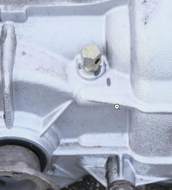

Mach mal dahin
Porsche 911 Entlueftung.jpg (55.79 KiB) 14978 mal betrachtet

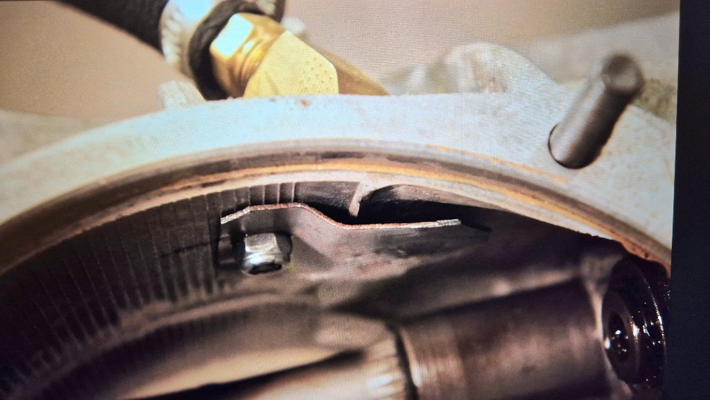

Ich habe mein Berg 5 bei Dave Folts bauen lassen, da Garry Berg keine Zeit hatte und ihn dafür empfohlen hatte.
Er hat die Entlüftung mit einem Ablenkblech oberhalb vom T/K Rad eingebaut und einen mind. 1/2" Schlauch empfohlen.
Didi aus der Schweiz hat es mir nochmal mit einigen Goodies und einem Peloqin Diff. aufgewertet und die Entlüftung so für gut befunden. Er baut ja relativ viele B5.

Guten Abend Jürgen,
Vielleicht kannst du es hier erkennen:
Mehr Fotos vom Getriebebau hier:
https://www.thesamba.com/vw/forum/viewt ... c&start=40
Seite 3 ist die Entlüftung von außen sichtbar.
Grüße Lars

von Nikon-User
An der Stelle sitzt es bei mir auch. Ist der "Nupsi" vom Porsche gewesen. Allerdins bei mir so in der Position mit dem angeschrägten Rohr, dass es Spritzöl herausgefödert hat. Nicht viel, aber es war halt rundherum feucht und gab Tropfen.
Nun um 90Grad gedreht und Schlauch dranb. Langzeittest steht noch aus..
