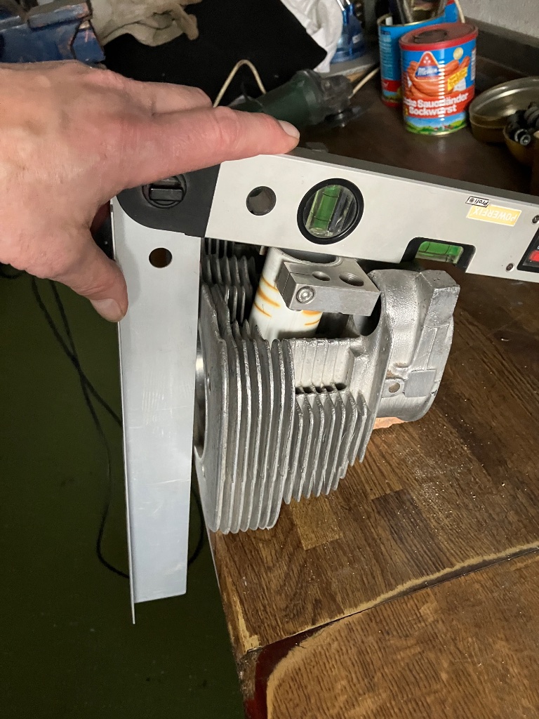

Hallo Typ4-Schrauber,
weiß einer von euch in welchem Winkel die Auslässe beim GB-Kopf gefräst sind? Ich möchte die Dichtfläche mit meinem Ausdrehkopf dünn überplanen.
LG,
Ölfuß

Re: Frage zu GB-Zylinderkopf
Verfasst: Mo 29. Dez 2025, 13:41
von Ölfuß
Hi Ralph,
erstmal danke für die schnelle Antwort!
Leider habe ich mich mißverständlich ausgedrückt, ich suche den Winkel von der Auspuff-Dichtfläche zur Zylinderdichtfläche. Ich habe mal ein Foto beigefügt, vielleicht kann man‘s dann besser erkennen:
LG
Ölfuß
Verfasst: Mo 29. Dez 2025, 16:36
von Pini1303
Leg halt statt der Wasserwaage ein Geodreieck drauf, vielleicht lässt es sich dann bestimmen...
Verfasst: Di 30. Dez 2025, 00:58
von schrauberger
Geodreieck? Na ja, als Werkzeugmacher sag ich mal, der Profi würde den so genannten universal Winkelmesser benutzen, falls sowas vorhanden ist.
Aber eigentlich kannst dir das sparen und den Kopf auf der Fräsmaschine ausrichten.
Wenn Du Ausdrehen willst, geh ich mal davon aus daß Du über eine Fräsmaschine verfügst.
Einen Winkeltisch brauchst du zum Aufspannen sowieso.
Den Winkeltisch vorab per Augenmaß so verstellen, das die Dichtflächen 90 Grad zur Spindelachse stehen.
Messuhr in die Spindel spannen und auf die Krümmerfläche aufsetzen. Dann den Winkeltisch so lange verstellen bis die Uhr beim Verfahren des Frästisches überall an der Dichtfläche null anzeigt.
Das ist der richtige Winkel, den du dann auch an der Skala des Winkeltisches ablesen kannst.
Falls die Gradzahl nicht eindeutig ist (weil die Dichtflächen nicht mehr plan oder beschädigt ist), der Winkel müsste wohl genau ein gerades oder ev. zumindest ein halbes Grad betragen.
Ralph
Verfasst: Di 30. Dez 2025, 11:06
von Pini1303
Klar, Winkelmesser gibts auch besser als ein Geodreieck, wollte damit nur anregen dass man sowas ja auch rausmessen kann.
Verfasst: Di 30. Dez 2025, 17:18
von Ölfuß
Danke für die vielen Rückmeldungen, find immer klasse hier!
Gemessen hab ich das schon, (80,5Grad), mir fehlt aktuell noch die Meßtaster-Verlängerung von 100mm um das zu verifizieren. ( Ich dachte, vielleicht hat einer zufällig den korrekten Wikel zur Hand ) Wenn ich fertig bin, stelle ich mal Fotos der Vorrichtung ein.
