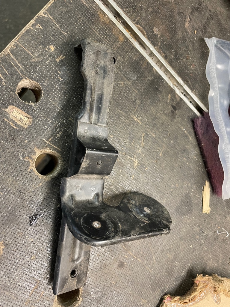

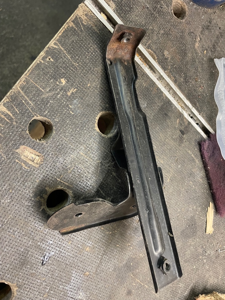

Kann mir jemand weiterhelfen und sagen, was das für ein Blech ist und wo das hinkommt?

Dieser Blechhalter kommt senkrecht zwischen Windlauf-Blech vor der Windschutzscheibe und oberes Kofferraumblech; in der Nähe des Sicherungskastens. Er wird oben an einer Blechlasche und unten an ein Gewindeloch geschraubt und dient zur Versteifung des Windlaufs. Soweit ich mich erinnere werden an des waagerechte Teil Relais geschraubt, und zwar solche die oben einen Gewindedorn haben (zylindrische Form, das Relais wird durch Drehen mittels des Dorns angeschraubt). Könnte 60er-Jahre sein.

Aahhh, daher auch die runden Abdrücke darauf…
Das schau ich mir Montag direkt an.
