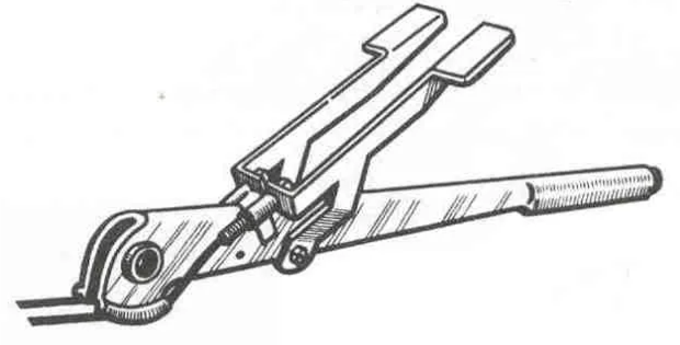

Hat mal jemand nen Bild davon!?!?!
Re: BIETE geteilte Handbremse
... vermutlich so:

Im Bild von fux sieht man die hydraulische Variante. Meine geht per Seilzug. Leichter rückzubauen für die HU. Ich schaue, ob ich heute mal ein Bild der Handbremshebel machen kann (sind weiter weg, muß ich hinfahren).

Geil...das wäre ja noch relativ einfach Nachbaubar;-)

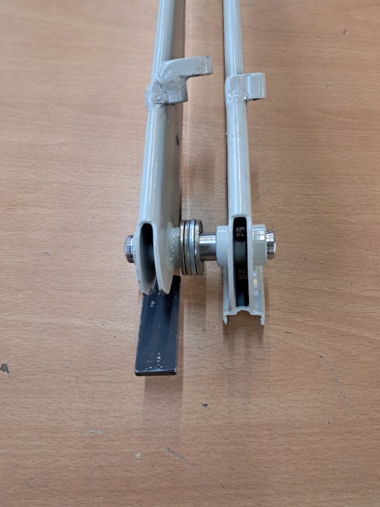

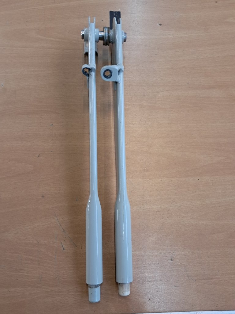

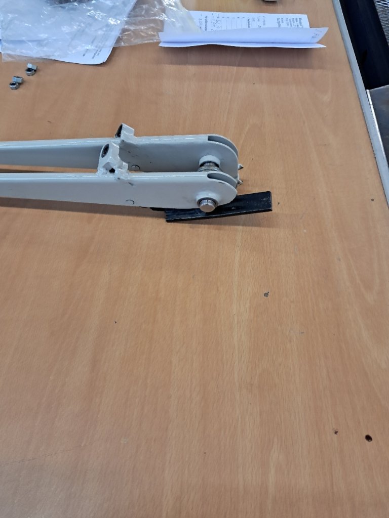

Hier meine Lösung:
Das Flacheisen liegt nur neben dem orig. Bremshebelbock links auf dem Rahmentunnel als Widerlager für den Zahnbogen. Bei meinem Auto passte es nahezu spielfrei. Der linke Hebel wird links ausserhalb des Lagerbocks montiert, der rechte an der Originalstelle, deshalb der längere Bolzen; es passen die originalen Drahtring-Sicherungen.
Es sind die langen Hebel, mit denen man mehr Kraft auf die Seile bekommt. Die Hebel arretieren auch beide unabhängig voneinander.
- Handbremse 3.jpg (102.41 KiB) 6911 mal betrachtet
- Handbremse 2.jpg (86.52 KiB) 6911 mal betrachtet
- Handbremse 1.jpg (109.45 KiB) 6911 mal betrachtet
