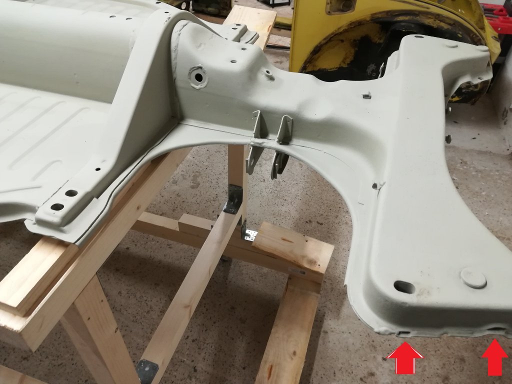

von TomGermies
So sieht mein Rahmenkopf aus, die roten Pfeile bitte nicht beachten...

Verfasst: Fr 12. Sep 2025, 14:02
von espresso
133 701 037 ist die richtige Bestellnummer für 1303 mit Zahnstange. Empfehlung zum Einschweissen: den Abschnitt im Reparatur-Leitfaden beachten und eine Rahmenlehre benutzen ...
Oder Du schweißt nur das Oberteil ein. Offensichtlich stört es nicht, wenn man nicht die passenden Querlenkeraufnahmen für "1303 Zahnstange" am Rahmenkopf hat (hätte der Universal-Rahmenkopf, jeweils 2 Langlöcher auf jeder Seite für Zahnstange oder Gemmerlenkung).
