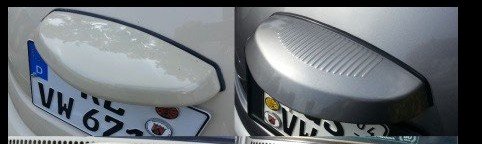

bis wann hatte der 1303 die oben glatte Halterung für die Kennzeichenleuchte ?

bis 7.74

Mahlzeit,
von der Position der Befestigungsbolzen sind die beiden Teile doch identisch, oder ?
Die Kennzeichenbeleuchtung und die Gummidichtung sind ebenfalls gleich ?
Grund, meinen 1303 ist Baujahr 4/74 und hat die geriffelt Abdeckung. Ich möchte auf die oben glatte (originale) zurückrüsten.

ja, die Position der Befestigungsbolzen, Kennzeichenbeleuchtung und die Gummidichtung sind gleich, Unterschiede gibt`s im Detail: Kennzeichenbeleuchtung bei Plastik mit Blechschr. befestigt, davor Schr., die Gummidichtung im nicht sichtbaren Bereich etwas anders
