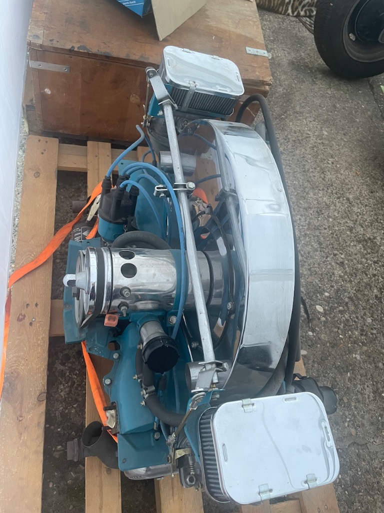

ich stecke gerade mitten in der Restauration meines 74er Mexikaners und möchte gerne die passenden Züge bestellen.
Es ist ein 1200er mit einem komplett „fremden“ Motor mit 40er Weber Vergasern und 1835ccm.
Die Frage ist jetzt, wie ich die Länge des Gaszugs ermittle.
VW Classic Parts wirft 2627mm raus
Käferland 2650mm
Bei CSP gibt es verschiedene Längen für das 74er Baujahr.
Ist die Länge überhaupt noch die Gleiche mit den Doppelvergasern?
Ist es am Ende wurscht?

Nimm den Längsten, abschneiden kannst du ja immer.

Welches Gasgestänge ist denn verbaut ?
Im Zweifen den bereits längsten nehmen, abschneiden und Hülse aufquetschen.

Ich habe jetzt den längsten bestellt. Bis Mittwoch weil ich dann spätestens Bescheid
Re: Länge Gaszug
Verfasst: Mi 20. Aug 2025, 14:42
von Scrambler
Der lange Zug hat gepasst. Ich konnte den Anhängepunkt am Gestänge leicht verdrehen - so war alles perfekt!

Bei Crossbar mach dir Gedanken über eine Umlenkrolle !

@firefox Danke! Macht absolut Sinn - kommt auf die Besorgungsliste.
