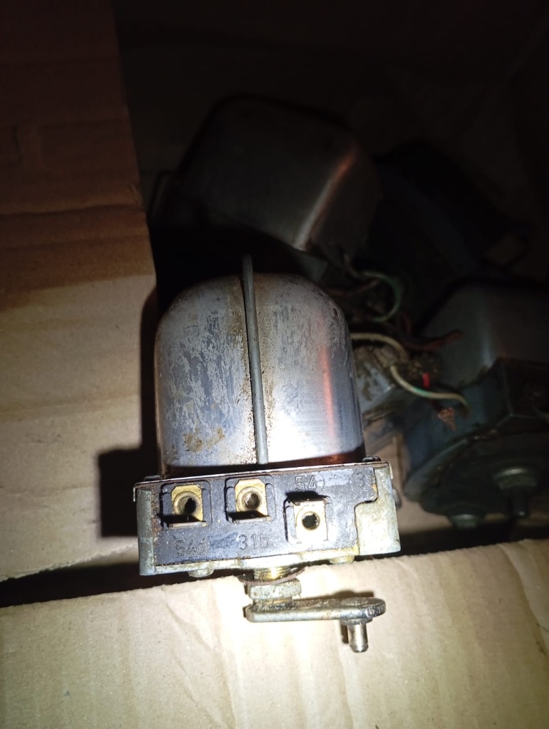

Bin am verzweifeln was mein wischermotor anschließen bzw. Parkstellung betrifft.
Kann mir ein erklären wie das genau funktioniert….
Bj 70 12 V
Lg Christian

das ist ein 1600i-Wischermotor. Mit dem habe ich auch schon gekämpft ... Bei mir funktionierte er nur mit dem Original-Schalter und -Intervallrelais. Die Endabstellung bei den Motoren bis ca. 71 (mit ovalem Aludeckel) funktioniert anders als bei den späteren (zylinderförmig). Mach am besten wieder den originalen Wischermotor rein.

Hallo, danke für deine Information. Jetzt ist mir einiges klar, da ich sowieso sechs Stück von diesen blöden Wischer Motor herumliegen habe wie du sagst die soll ich einbauen. Kannst du mir erklären, wie ich diesen alten mit den zylinderförmigen Wischer Motor anschließe ich habe Motoren mit drei Kabeln und mit vier Kabeln

es gibt so viele Versionen von Wischermotoren- Klemmenbezeichnungen, da geht es über die Baujahre drunter und drüber. Am besten ist, wenn Du einen Schaltplan hast, der für Deine Wischeranlage (und Baujahr) gültig ist. Es ist nicht immer einfach, die alten und die neuen Klemmenbezeichnungen in Einklang zu bringen. Sorry, daß ich Dir nicht besser helfen kann.

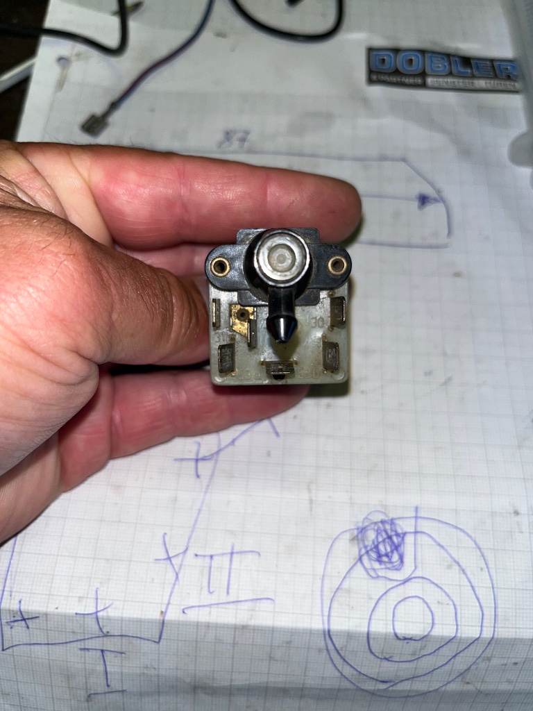

Kann mir einer sagen wie ich den wischermotor zu diesen Schalter anschließe.

Der obere Motor sieht nach nur 1 Geschwindigkeit aus, der Untere wäre wohl richtiger...
Anschluss gemäß Plan, gibt`s z.B. hier:
https://www.volkswagen-classic-parts.co ... aeden.html
