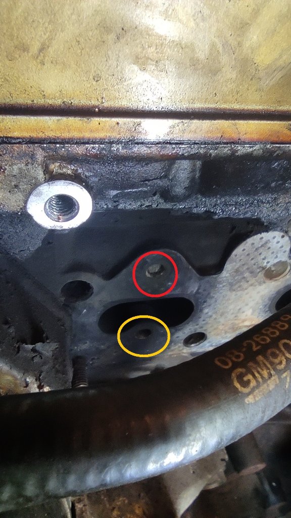

An Zylinder 1 ist die obere Krümmerschraube ca. 2mm hinter der Auflagefläsche abgerissen. (rot)
Die untere dagegen, hat sich komplett mit Gewinde verabschiedet. (gold)
Sind an den Motoren bekannte Probleme.
Das Gewinde durch Helicoil oder TimeSert zu erneuern dürfte nicht das Problem sein.
Kopfzerbrechen macht mir das Entfernen des Stehbolzenrestes.
ausbohren/ausdrehen: wie oder womit?
Für eine Bohrmaschine ist echt wenig Platz. Würde aber gerade so gehen.
Und die überall angebotenen Ausdreher machen mir nicht wirklich einen brauchbaren Eindruck. Stahl und Alu haben ja leider die Angewohnheit sich dauerhaft inneinander zu verbeißen.

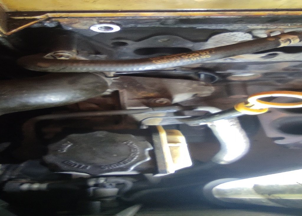

abgerissener Stehbolzen_A1.jpg (139.58 KiB) 20196 mal betrachtet
abgerissener Stehbolzen_B1.jpg (146.53 KiB) 20196 mal betrachtet

Der zweite Bolzen war anders als oben beschrieben, doch noch vorhanden. (links von der Markierung)
Den hab ich mit gekonterten Muttern ausgedreht, wie andere auch.
Die original Mutter ist beim Schlüssel ansetzen direkt abgefallen. (Foto reiche ich gerne nach)
Am WE geht's weiter.
