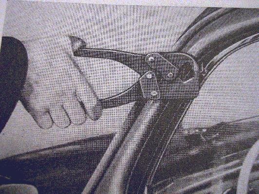

Hier noch ein weiteres Benchmark, auch diese Zange (mit Übersetzung) hat ordentlich Wumms. Sie ist oben an der Dichtung dennoch sehr platzsparend, dort ist die Chose sehr eng.
Drehfenster vernieten_2.jpg (102.3 KiB) 12591 mal betrachtet
VW hatte an dieser Stelle offensichtlich Spaß daran, Werkzeuge zu zeigen, hier jedoch ohne VW-Nummer (Matra, Peiseler,...)
