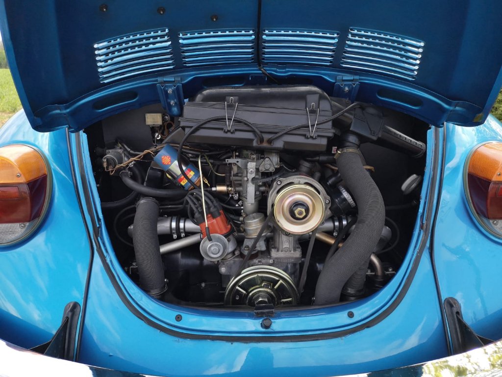

Das ist ein nettes Ratespiel mit viel Spekulationmöglichkeiten. Bitte mach mach mal ein Liste zur Motorkonfiguration bzgl. Sprit und Zündung. Dazu ein Bild vom Motorraum.
Bis dahin spekuliere ich auch mal: Kabelbruch an der Knickstelle in der Leitung vom Ignitor ? (Verteiler mit Unterdruckverstellung?)

Verfasst: Mi 11. Jun 2025, 17:54
von bluelagune
Standard Serien 1600er, Baujahr ´74 AS, allerdings mit Compufire (elektronischer Unterbrecher)
geprüft:
Unterdruckschläuche und Leitungen
Benzinfilter
Vergaser gereinigt
Drosselklappe neu gebuchst
Startautomatik
Unterdruckdose am Verteiler
Kabel vom Compufire
Zündspule neu
Zündkerzen neu
Zündzeitpunkt
CO Wert
Leerlaufdrehzahl
To Do:
andere Benzinpumpe einbauen
Zündkabel erneuern (die alten sind aber noch nicht so alt)
Ich vermute, dass die Benzinpumpe zu wenig Druck liefert und dadurch Dampfblasen in der Pumpe oder Zuleitung entstehen.
Versicherungsbilder (3).jpg (150.29 KiB) 6412 mal betrachtet
LG

Compufire extra für den Verteiler mit Unterdruckdose?
Re: Aussetzer beim Gas geben
Verfasst: Mi 11. Jun 2025, 18:43
von 74er_1303
Ich vermute dein Compufire Modul sieht so oder so ähnlich aus: https://bekaboclassics.de/elektrik/zuen ... 7347221320
Mit der Unterdruckverstellung für Teillast wird das Teil mit den Kabeln bei wechselnder Last hin und her bewegt und die Kabel sehr oft auf Biegung belastet. Das führt über kurz oder lang zu Kabelbruch und damit zu sporadischen Zündaussetzern. Die Originale VW TSzH hat hier sehr dünne feine Litzen, die in einem großen Bogen verlegt sind.
Wenn nicht klar ist, was ich meine: Verteilerkappe ab und mal mit dem Mund (--> saugen und) die Unterdruckverstellung betätigen und schauen, was sich bewegt. Vielleicht kommen die Zündaussetzer auch, wenn Du bei laufendem Motor mit einer Spritze Unterdruck an der Verteilerdose machst.
Ich würd mal einen billigen China Ignitor austauschweise testen.... das ist zwar keine Lösung aber hilft bei der Analyse.
