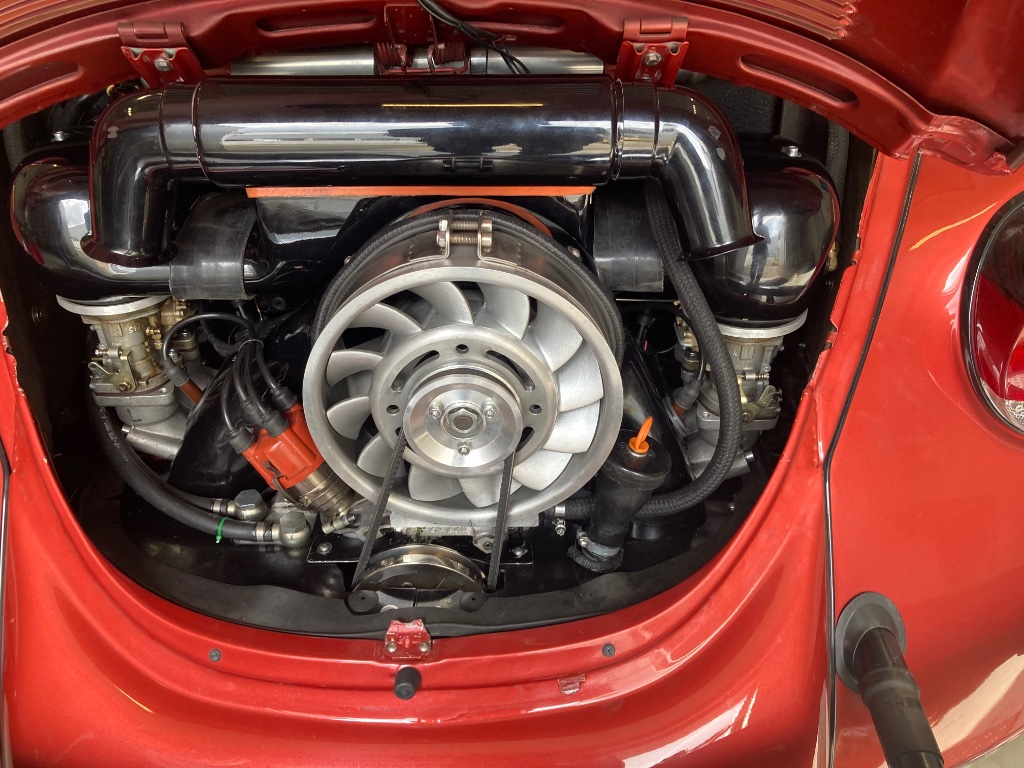

2,7 ltr mit original köpfen , bearbeitet 44x38 Ventile und CB Nockenwelle. Auspuff Topf von Wilke. 200 ps glatt und Drehmoment 280 nm von 3200- 5… tausend Ich mag lieber gerade und bauchige Kurven für die Straße. Drehmoment bleibt lange auf max.

... mit 123 Verteiler!! :lol:

Hat sich der Kunde selber eingebaut. So bin ich da raus …

Henry / MKT hat geschrieben: ↑Fr 6. Jun 2025, 18:46 ... mit 123 Verteiler!! :lol:
:lol: :lol: :lol: :lol:
Hat mir schon sooo unter den Fingern gebrannt...auch bei FB...aber ich bin halt nicht sooo böse wie Henry:D

Gut das der Verteiler nicht die Leistung macht ;)

200PS im Cabrio sind ordentlich.

Perfekter Straßenmotor mit Bilderbuch Drehmomenten-Kurve. Glückwunsch.

Der 123 wandert auch in die Tonne - nur zur Beruhigung - hat bei Hitze die Funktion verweigert . Was auch sonst bei dem Schrott. Kommt jetzt 009 rein

Udo hat geschrieben: ↑Sa 21. Jun 2025, 16:57 Der 123 wandert auch in die Tonne - nur zur Beruhigung - hat bei Hitze die Funktion verweigert . Was auch sonst bei dem Schrott.
Ich habe so früher gehört, aber noch nie selbst erlebt. eine dinge die sehr wichtig ist ist 100% Masse an der blaue Draht.
Zu viel Farbe oder Rost an der Masseverbindung zum Chassis kann ausreichen, um den Verteiler instabil zu machen.

Darf ich fragen, was an dem 123 sooo schlecht sein soll? Ich habe gehört, dass er nicht zu 1000% genau ist, aber so schlecht wie hier geredet wird, überrascht mich schon.
Habe den in meinem T1 mit Typ 4 verbaut. Keine Probleme, auch nicht bei 30° Außentemperatur.

Also ich hatte mit den Dingern noch nie Probleme...
Die "normalen" ohne USB kopieren elektronisch halt einen mechanischen Verteiler...finde ich nicht so geil.
Viele heulen da rum, weil der Zündzeitpunkt bei den Dingern 2-3grad springt bei Standgasdrehzahl...zumindest haben die das vor zig Jahren mal gemacht.Von den Dingern habe ist seit Jahren keine mehr verbaut.
Funktionieren aber auch tadelos.
Sollte jemand einen defekten 123 haben, kann er sich gern bei mir melden.Ich habe einen guten Draht in solch einem Fall. Auch wenn die USB Buchse abgebrochen ist, was tatsächlich schon mehrmal gesehen habe...aber eher wegen Misshandlung der selbigen;-)

Eine 009er Kurve reicht bei gut gemachten Motoren immer
