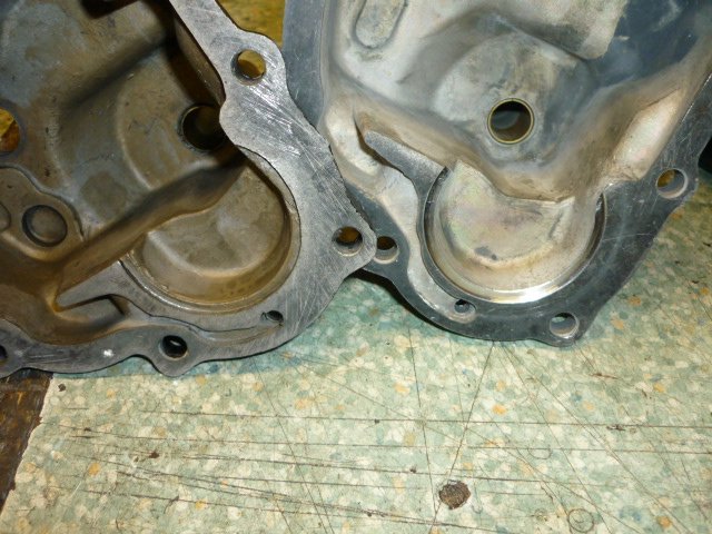

Mein Problem liegt aktuell darin, dass ich die Getriebeglocke der vorderen Aufhängung tauschen musste, da die Bodengruppe eine andere Aufnahme hat als die Alte.
Jetzt habe ich die grundsätzlich passende Glocke für die Aufnahme bestellt, jedoch ist diese Nachbauglocke unzureichend bearbeitet. Im Vergleich zur org. Glocke fehlt bei der Nachbauglocke eine Aussparung und so drückt die Glocke auf die Antriebswelle und klemmt diese so stark, dass sich diese nicht per Hand drehen lässt.

ja genau, da ist die Aussparung zu klein.
Nimm doch Dein altes Schaltgehäuse als Vorlage und schleif entsprechend Material weg, z.B. Dremel mit Kugelfräskopf etc.

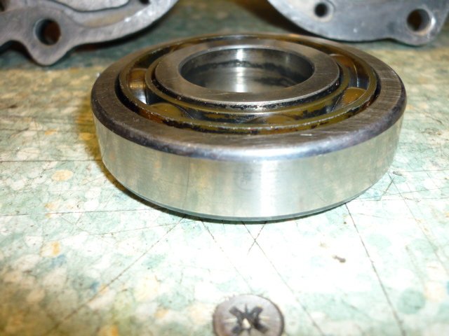

von Junebug
Die alten 2-Loch Schaltdeckel (Getriebe mit 25mm Hauptwelle) sind alle vom Ø her kleiner, weil ab Mj.73 für die 28mm Hauptwelle auch die Lager geändert wurden und dann der alte Deckel, wegen dem kleineren Durchmesser, auf den Kugelkäfig drückt. Beim Getriebe-Neuaufbau kann man den Kugelkäfig demontieren und von der Lagerinnenseite her neu montieren. Dann kann man alle Deckel problemlos montieren - das geht aber bei dir aktuell nicht. Wie Lothar schon geschrieben hat geht dann nur mehr oder weniger elegant nacharbeiten.

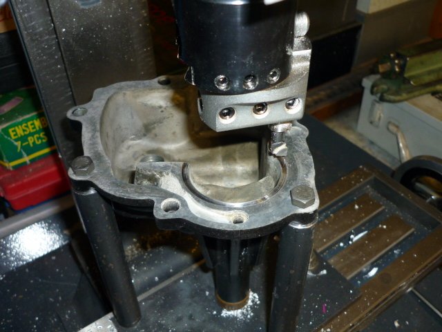

Ich freue mich endlich jemanden gefunden zu haben, der dieses Problem kennt. Beim abdrehen habe ich die Angst, dass der Steg zur Entlüftung hin weg bricht. Wisst ihr wieviel mm weg müssen ca? Hat schon mal jemand mit solchen Polyurethanadaptern gearbeitet?

Was meist du mit Polyurethanadapter? Für die Bearbeitung hast du doch eigentlich alle Infos. Durchmesser vom Kugelkäfig und die beiden Durchmesser vom alten und neuen Deckel kannst du doch an deinen Teien messen.
Gruß Andreas
