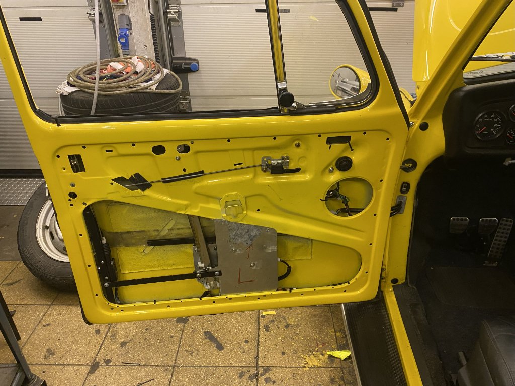

Hier meine Variante. Basis ist ein Fensterheber vom Golf 2
Hier ist alles eingeflossen: Fensterheber, Zentralverriegelung, elektrische Spiegelverstellung, Hochtöner
