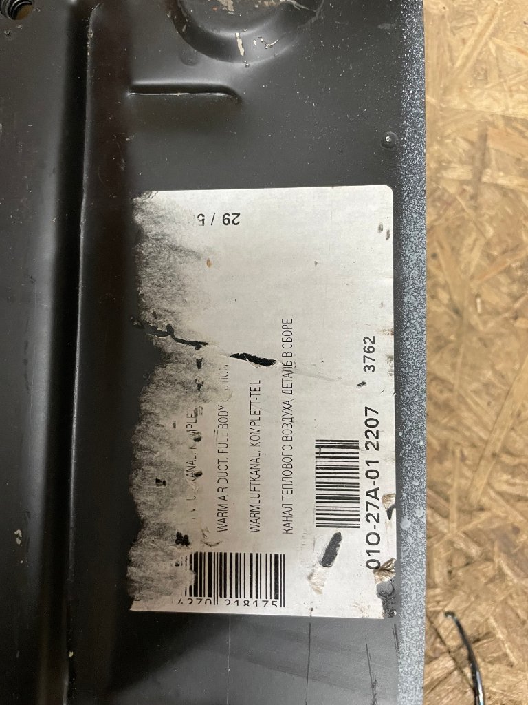

Von welchem Hersteller sind denn Deine Repros?

Einen Hersteller kann ich Dir nicht nennen, der Aufkleber wurde größtenteils entfernt. Ich kann ein Bild vom restlichen Aufkleber machen, vielleicht kann jemand die Nummer aufschlüsseln.
Ich habe meine Teile immer vom Käferservice bezogen. Ich vermute, dass die Warmluftkanäle über BBT geliefert wurden, da zuletzt auf der Hompage vom Käferservice auf BBT verwiesen wurde. Allerdings weiß ich nicht, ob BBT den Hersteller je nach Verfügbarkeit wechselt.
Wenn ich mir aktuelle Bilder auf der Homepage von BBT und Bilder der Heizkanäle von JP oder Klokkerholm anschaue, dann sind es die von BBT, die am besten übereinstimmen. Hauptmerkmal ist der ovale Ausschnitt hinten für das innere Heizrohr. Die sind bei den anderen Herstellern kleiner und nicht oval, sondern für die beiden Schweißflansche vom Heizrohr (also da, wo die obere und untere Halbschale vom inneren Heizrohr zusammengepunktet sind) ausgespart.
Bilder stelle ich morgen ein, wenn´s zeitlich passt.

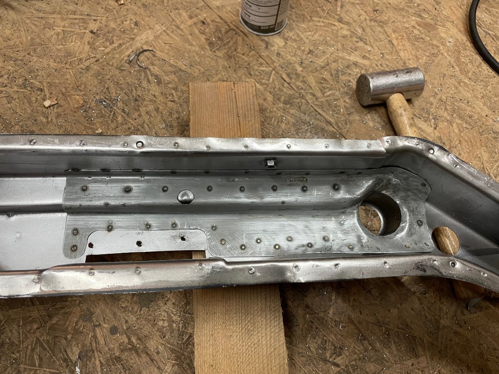

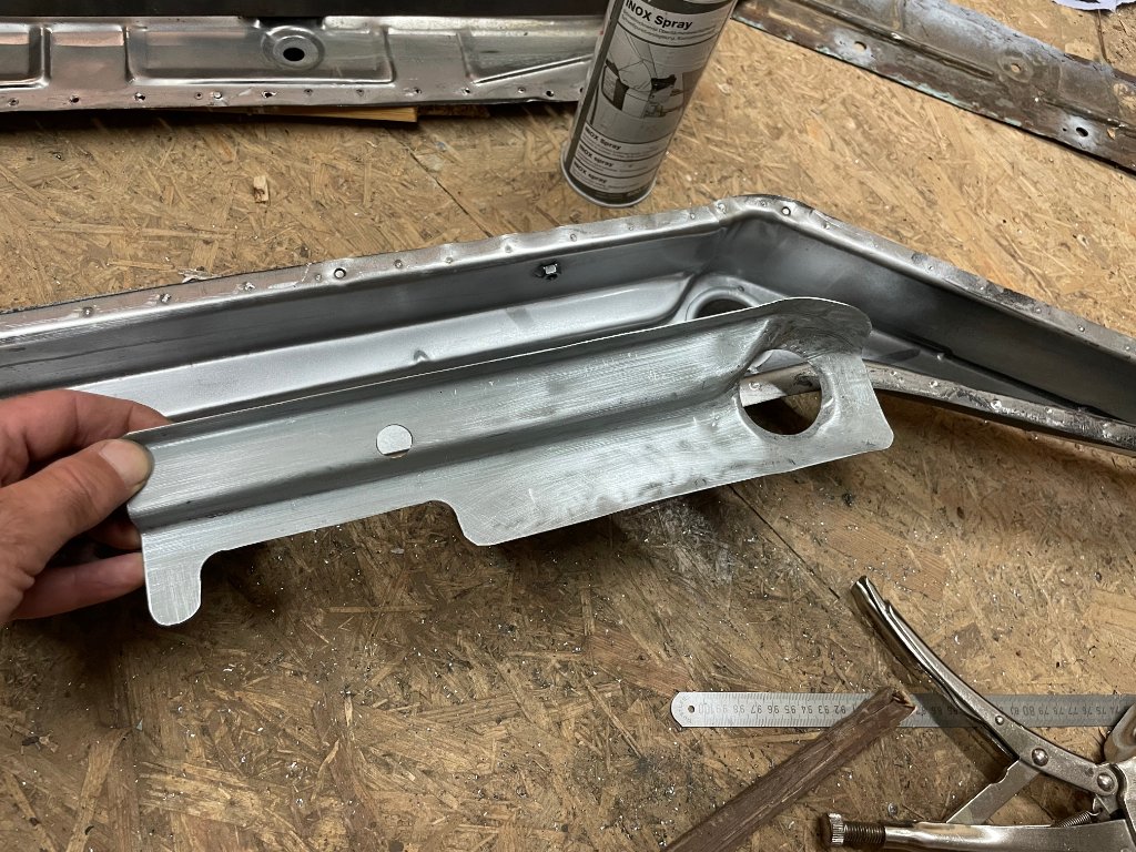

Die Verstärkung der A-Säule musste ich nachbauen:
Verstärkung A-Säule.JPG (242.5 KiB) 15265 mal betrachtet
Verstärkung fertig.JPG (220.18 KiB) 15265 mal betrachtet

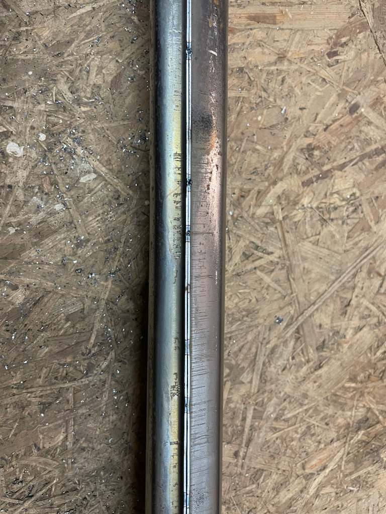

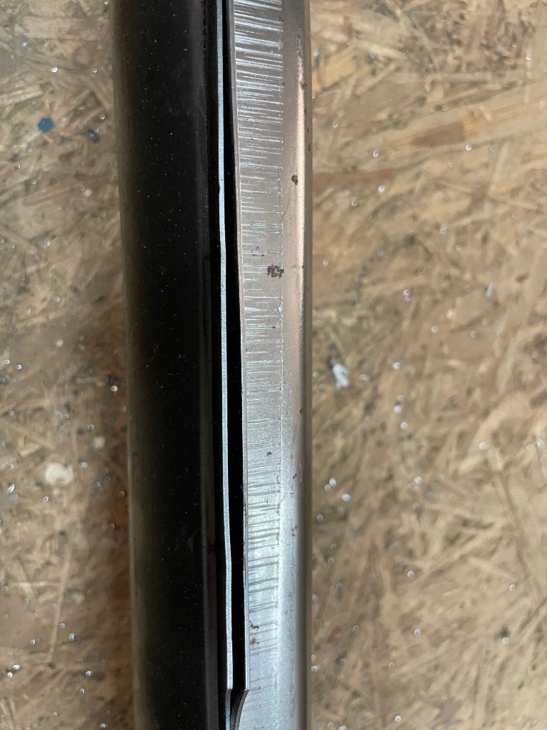

Das Heizrohr selbst ist auch nicht ganz optimal gefertigt, kann aber mit recht wenig Aufwand optimiert weden: Die Spalte zwischen den Habschalen mit dem Hammer vorsichtig schließen und das überstehende Blech einkürzen (keine Scheuerstellen mit dem Heizkanal UND es kann einfacher mit Hohlraumschutz versiegelt werden.
Spalte Heizrohr.JPG (139.52 KiB) 15265 mal betrachtet
Spalte gerichtet.JPG (231.21 KiB) 15265 mal betrachtet

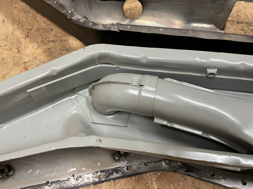

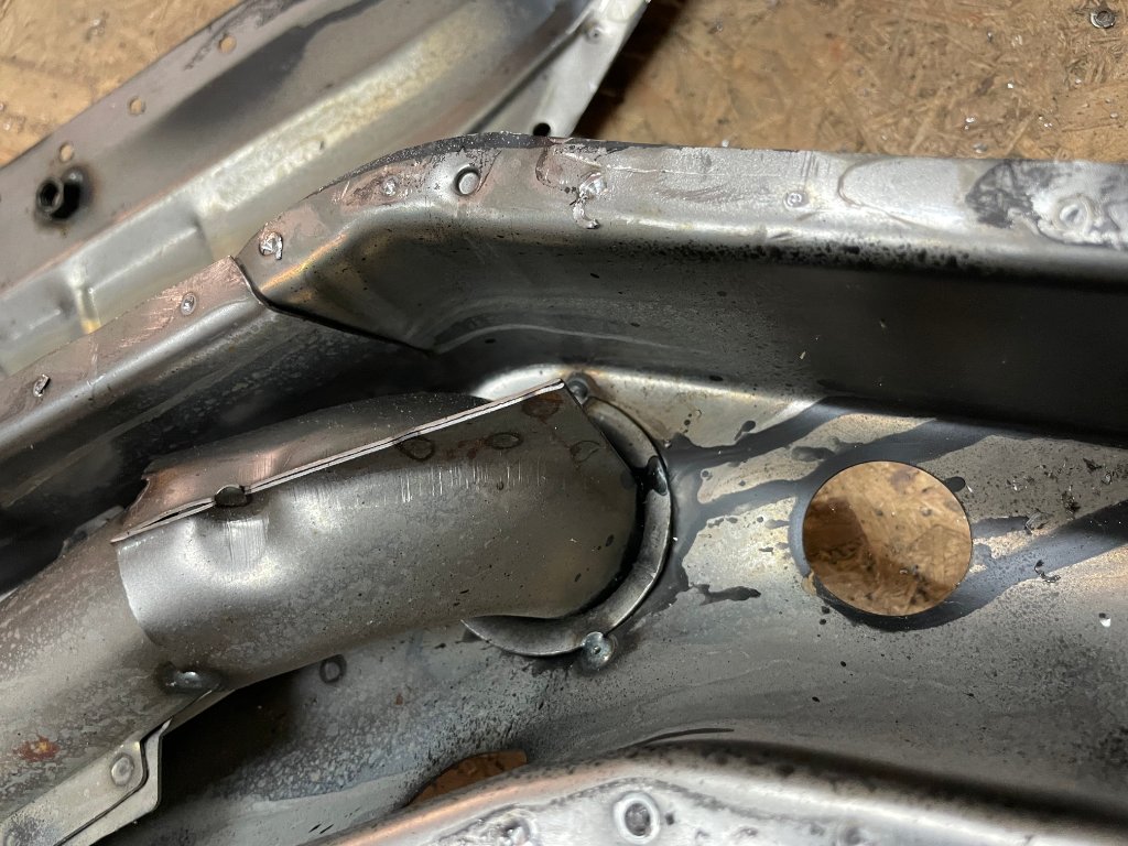

Die 90°-Umlenkung zur A-Säule hoch kann auch überarbeitet werden, oder man nimmt die originale. Hier hat man doch ganz ordentliche Verluste an warmer Luft.
Luftführung A-Säule.JPG (166.67 KiB) 15265 mal betrachtet

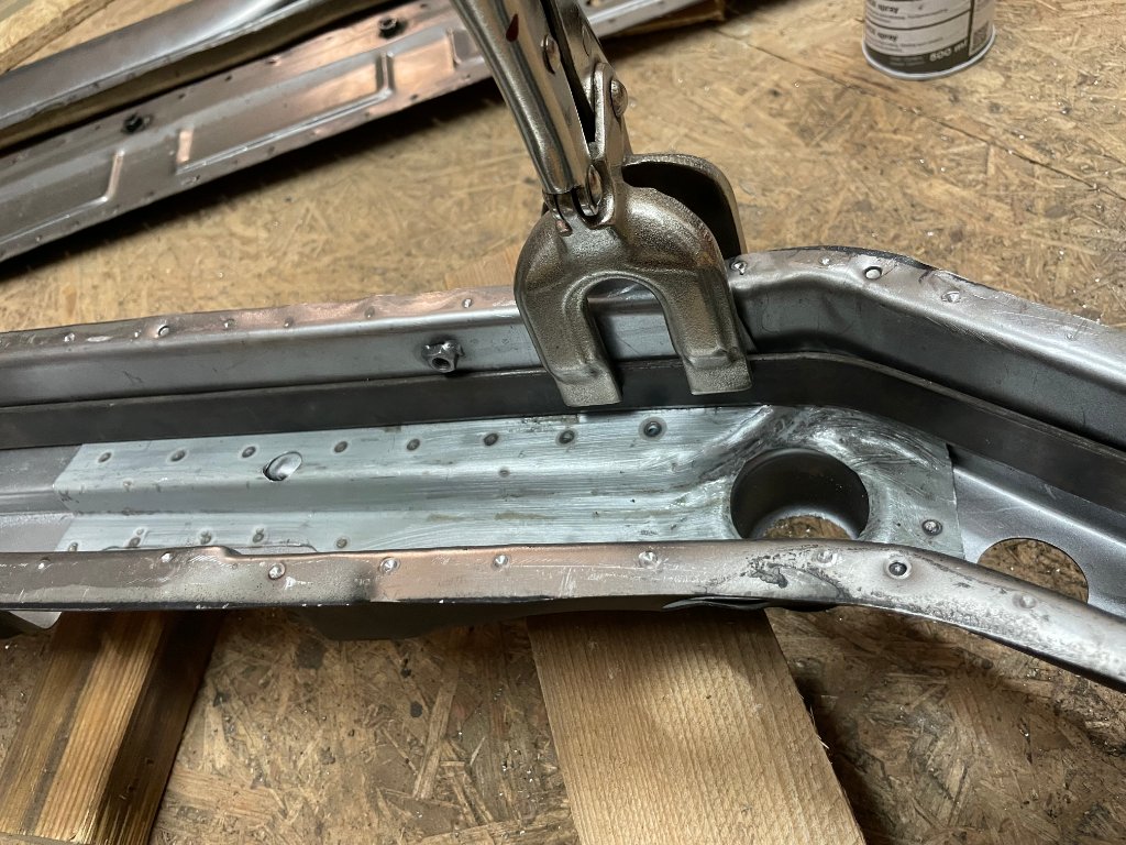

Am Schluss kommt noch die Verstärkung in Längsrichtung (parallel zum Trittbrett) rein.
Verstärkung längs.JPG (199 KiB) 15265 mal betrachtet
Vor der Komplettierung streiche ich die Einzelteile noch mit einer schweißbaren Rostschutzgrundierung. Bei den flächig aufeinander liegenden Blechen wie den Verstärkungen verwende ich INOX-Spray.
Den innen wieder komplettierten Heizkanal baue ich zuerst ohne Deckblech in die Karosserie ein, um noch kleine Anpassungen vornehmen zu können. Erst wenn alles passt kommt der Heizkanalboden wieder drauf.
