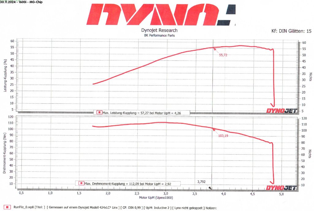

Der Tafel oder Graf Chip verwandeln den original Motor in ein ganz neues Fahrgefühl.
Ich habe einen 1600i mit Graf-Chip und HJS-Kat gemessen und der hat es auf 59PS gebracht.
Wer mehr möchte muss auf 1800er oder höher gehen.

Ich habe am Prüfstand mal Steuergeräte umgesteckt und wir haben gemessen...100% Serien-1600i!!!!
Serie 40PS am Rad
Tuning"chip" 2 verschiedene waren es 44PS am Rad.
Freiprogrammierbar waren es 50PS( was dann wohl als Optimum anzusehen ist weil Gemisch und Zündung in alle Richtungen gedreht wurden)
Aufffällig und bei mir ein absolute K.O.-Kriterium solche Chips zu empfehlen, war wie lange die Lambda 1 fahren bei Vollast...
Meiner Meinung nach sollten die um den Motor zu schonen nicht so geizig mit dem Treibstoff sein.Dazu kommt, das die Zündung VIEL zu konsverativ ausgelegt ist. Da geht RICHTIG was!
MEINE Empfehlung bei umbau auf solch einen Chip ist, dringend das Gemisch mal zu messen.
Eventuell kann man mit einem einstellbaren Benzindruckregler das Gemisch dort hin fetter machen, das es besser funktioniert!

Das kann ich gern machen. Das ding geht echt sauber. Auf der gleichen Rolle hatte ein 1800er nur knapp 70PS mit WBX-Welle, bisschen Köpfe und bisschen Auspuff.
Ich werde auch mal einen Dyno-Day bei BK machen wollen, haben nur noch keinen Termin.
Ich glaube die Dinger laufen über den gesamten Bereich Lambda 1, hab den auch mit Benzindruck nicht fetter bekommen. :-(
1800er oder größer nur noch mit freiprogrammierbare ECU, die Digifant will keiner mehr machen.
