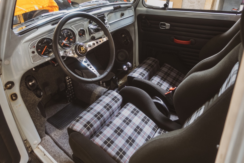

Also beim Lena-Shop habe ich vor 11 Jahren ca. einen Satz Recaro Modular LS gekauft... und mit
dem Mercedes SL Stoff beziehen lassen.. War damals "nur" 35Euro der Meter.. Die
schwarzen Seitenwagen sind original Recarostoff gewesen und ist bis heute kaum Verschleiss dran.
Hatte 2 Recaros gekauft, TVK und die Rückbank passend beziehen lassen.
Damals lag das alles bei 2.500Euro und war für mich "OK". TVs sind mittlerweile im Müll, weil einfach echt "scheisse" gemacht. Rest hält noch, aber bei es wurden gebrauchte Recaros einfach neu bezogen. Selbst frisch eingebaut hat man mit dem Popo etwas durchgesessen. Also die Spannbänder ganz unten sind wohl nicht neu gekommen. Nähte und Verarbeitung sind insgesamt absolut OK gewesen. Nur der Bezug Rückbank zu Sitzbank hat nen Versatz. Hat mich aber nie gestört.
Was aber "doof" ist.. die haben keinen Leinenstoff über die Federn der Rückbank gespannt und somit kann sich weiterhin das gummierte Seegrass und die Federn ineinander arbeiten.
Denke in den letzten 11Jahren haben die sich hoffentlich in der Hinsicht "optimiert". Für mich war damals P&L Verhältnis OK.
Die Sitze sehen nach der Zeit und einigen 10tkm noch aus wie damals...
