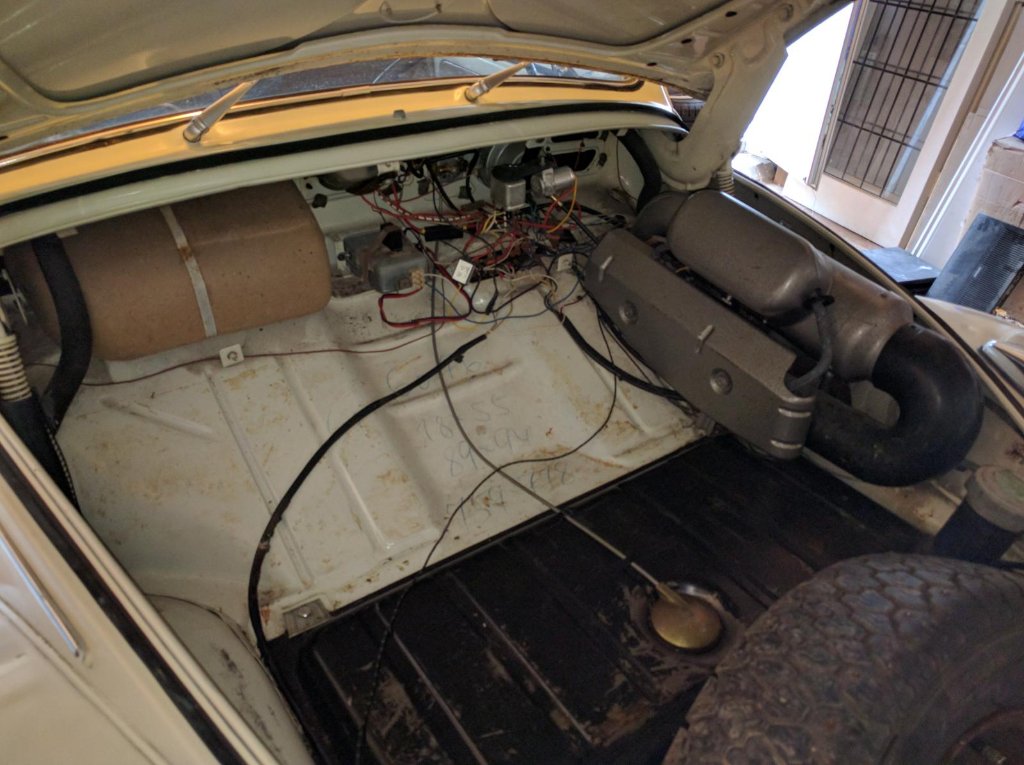

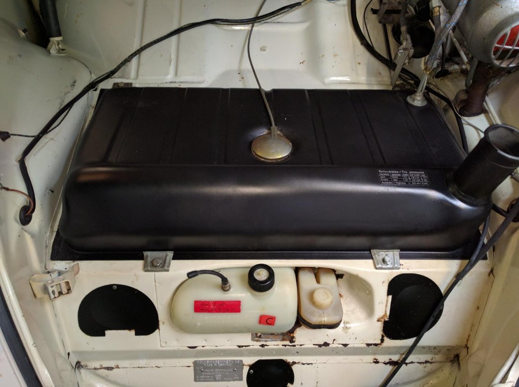

Hallo, ich habe einen 67iger Käfer (12/66) aus Schweden in dem mal eine Standheizung ab Werk verbaut war. Leider war diese beim Kauf nicht mehr drin.
Kann jemand anhand meiner Bilder sagen welche Standheizung da genau rein passt? Ich hab da absolut keinen Plan.
Käfer ist noch 6 Volt.
Re: Standheizung Käfer 67
Verfasst: Sa 1. Feb 2025, 17:04
von lothar
Das müsste die Eberspächer B2 sein.
Achtung: Die darf man gebraucht nicht einfach so einbauen, sondern die Brennkammer darf nachweislich nicht älter als 10 Jahre sein.
Außerdem sollte sie in den Schweden-Papieren eingetragen sein, sonst wird`s schwierig...

Danke Lothar und Jürgen.
In den Schwedenpapieren steht garnichts weiter drin.
Hab aber das VW Zertifikat. Da ist eine Ebersbacher gelistet. Nur ohne genauen Typ.
Und zu dem Grund warum hat Jürgen alles exakt so beschrieben. Hab noch nen anderen VW ganz ohne Heizung und da isses selbst im Sommer Nachts manchmal bissl frisch.

Ich habe noch nen ganze Kiste voll mit solchen Relikten!
Das die warme Luft innen angesaugt wird, habe ich bei B2 noch nie gesehen!
Irgendwo in Tarnkappenturbo Ast von mir kann man das sehen...ich habe sowas in meinem 58er!
Verfasst: So 2. Feb 2025, 15:29
Das die Heizung die Heizluft aus dem Innenraum nimmt, also im Umluftbetrieb arbeitet, sorgt für schnelleres Aufheizen und kürzere Laufzeiten. Kann man so machen, allerdings sollte der Ausströmer seine Luft möglichst weit weg von der Ansaugluftbohrung verteilen.

Ok, gleitet wieder ab.
Aber weiß erstma Bescheid. B2

Achtung!!!
B2 gibt es in viiiiiiielen Aufführungen..manche haben nen "Vergaser", manche dann wieder nur ein wirren Düsensystem. Da muss dann die Pumpe zu passen...

von Steve67
so sah das original 1967 aus bei Auslieferung nach Schweden.
Viele Grüße
Stefan

Solch einen Einbau habe ich im Mex mit einer BN2.

von Shorty-DD
Super. Danke Stefan.
So sieht das also mit dem Umluftschnorchel aus.
