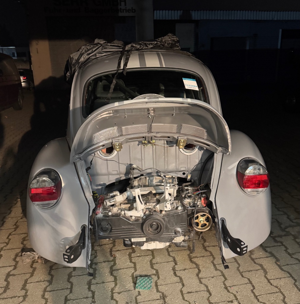

Hallo bin gerade dabei für meinen Sohn einen 1303 auf Subaru umzubauen. Als Motorsteuerung kommt eine Ecu Emu Classic zum Einsatz. Hat sowas von euch schon mal jemand gemacht? Suche Kontakt zum Erfahrungsaustausch.

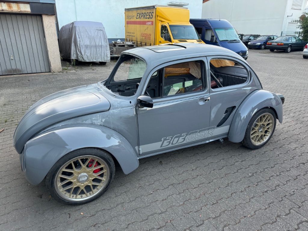

Reden wir hier eigentlich von einem EJ20 Sauger oder EJ20 Turbo? Denke vom Sauger wenn ich das erste Bild richtig deute.
@Marc69, Du hast doch nen Turbo, oder?
