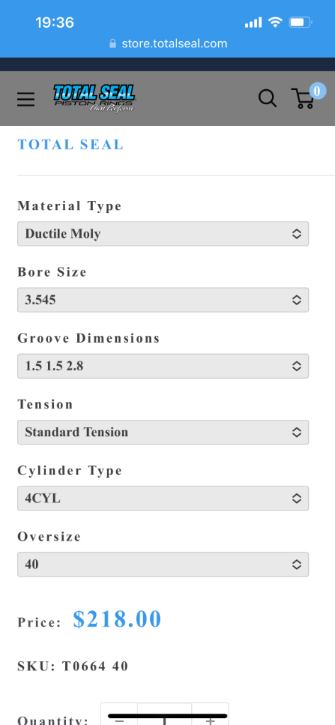

Glaube, das Problem liegt an meinen Oettinger-Kolben, die Ringhöhen von 1,5/1,5/4,0mm haben. Für die gapless rings sind wohl mindestens 2,0mm notwendig.

Das ist richtig. Hätte ich eine 2mm-Ringnut für den 2. Kompressionsring gäbe es auch einen passenden Satz.

das habe ich gefunden
- 191027AA-B27E-436B-9EEA-0657FBA4D554.png (79.5 KiB) 15670 mal betrachtet
