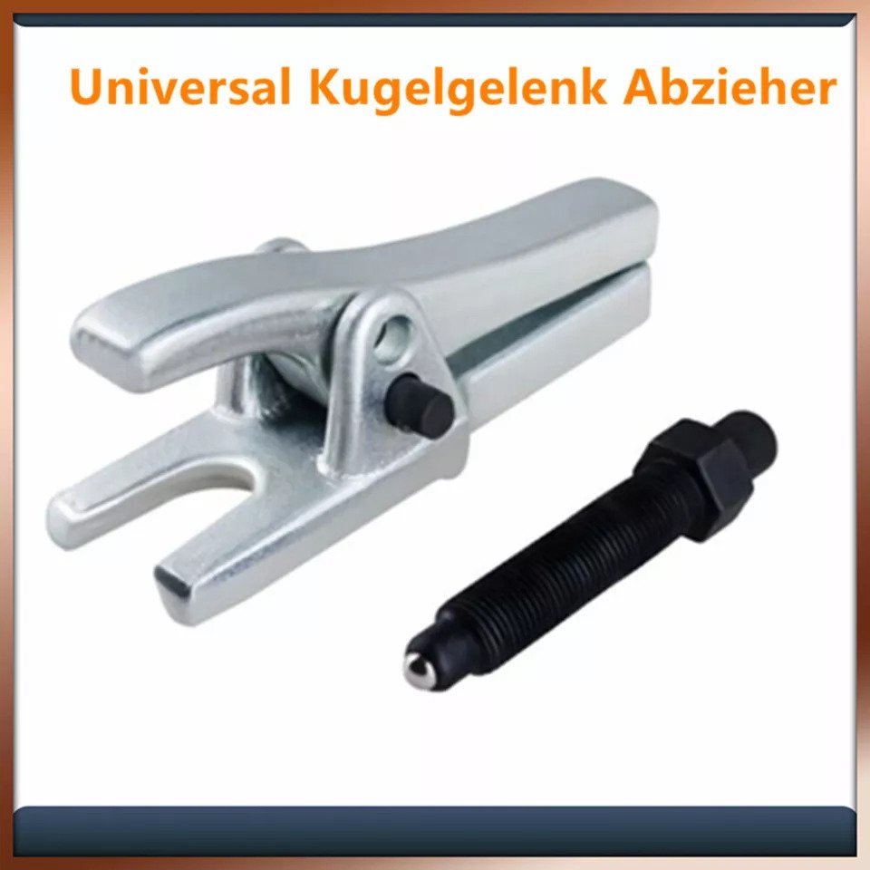

ich habe das mit einem Standard Werkzeug aus der Bucht gemacht, z.B. dieses:
Standard Abdrücker
Standard Abdrücker

moin stefan,
ja sowas in der art werde ich mir auch beschaffen - da es aber verschiedene größen gibt, dachte ich "frag mal nach dem maß der maulöffnung" (das auto steht gerade 50km weg im winterlager).
vom konstruktionstyp kommt vw267a dem hazet 1790_7 oder eben den ganzen nachbauten bgs 1795 oder den "namenlosen" relativ nahe.
muß erstmal "nur" 4 traggelenke abdrücken. für diese eine aktion gönne ich mir das 150 € hazet teil eher nicht.
frage ist, ob das 30 € bgs-ding besser als die restlichen namenlosen ist ...
(bgs bietet so ein 3er set mit nummer 6787, welches auch so einen abdrücker in beschriebener art enthält, für knapp 40 Euro an).
... lt. beschreibung auch geschmiedet ... blablabla ...
nehme an, für den mehr oder weniger einmaligen gebrauch reicht sowas aus.
gruß fux

bei den Namenlosen gibt es solche und solche, Du wirst es sehen ;)
Oft hilft es auch, die Gelenke in den Achsteile, in denen sie sitzen, mit dem Ausdrücker unter Zug zu setzen und dann mit dem Hammer seitlich gegenzuschlagen - auf der Gegenseite mit einem Fäustel gegenhalten.
Kann man alleine machen, noch besser zu zweit...

Wir hatten das 267A Werkzeug. Das war gegossen und mir ist dann der Ausdrückarm vorn gebrochen. Dann habe ich mir so eines gekauft wie auf den Bildern. Das war geschmiedet und hält bis heute. Ich mache das auch wie Lothar. Die Mutter lösen und dann ein paar gezielte Schläge mit dem Fäustel und einem größeren Hammer gegen halten. dann erst nehme ich das Werkzeug.
Mittlerweile habe ich ein Induktivheizgerät. Das macht es leichter :up:

ich bestell mir jetzt so ein geschmiedetes nachbau teil und nutze die ratschläge mit dem "gezielten schlag". glaub das steht sogar im reparaturleitfaden drin.
das mit dem geschrotteten 267A ist ja doof - naja, war bestimmt "ein paar tage" im einsatz.
bei den nachbaudingern gibt es im netz eher mal rückmeldungen zu geschrotteten gewinden. evtl. gibts da unterschiede bei den schrauben. auf den fotos sieht das ja immer identisch aus: eine china-bude und jeder händler macht sein schild dran und würfelt einen preis zwischen 10 und 40 euro ;-)

Wenns denn China-Ware sein soll, würde ich einen mit hydraulischer Übersetzung nehmen. Dann geht das Gewinde nicht so schnell kaputt. (Manchmal kommen die aber undicht an und es muss reklamiert werden.) Wenn dicht, funktioniert das mit geringem Kraftaufwand. Hier ein Bsp.: https://www.ebay.de/itm/303205263179?_s ... 6033758997
Die billigen mechanischen Abdrücker haben oft nur ein grobes Gewinde.

Ich habe die beste Erfahrung gemacht, wenn man das Gelenk ordentlich vorspannt und dann mitm Hammer abprellt vond er Seite...das geht immer und das Werkzeug wird geschont!

... hab jetzt mal so ein mittelpreisiges Teil für ca. 30 euronen, geschmiedet mit feingewinde bestellt ...
