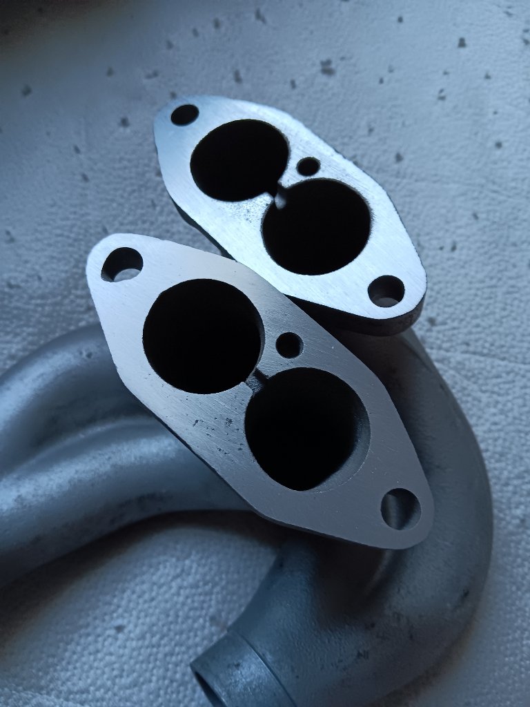

Re: Übersicht Typ1 Doppelkanalendstücke
Mit Detailunterschieden gibt es zig Varianten der Endstücke:
- mit/ohne Bohrung für Passstift
- mit/ohne Durchbruch zwischen den Kanalenden
- mit/ohne Unterdruckröhrchen in den Kanälen (nur re/nur li/beide Seiten)
- 20240201_091321.jpg (97.61 KiB) 2591 mal betrachtet
- 20240302_101241.jpg (123.46 KiB) 2591 mal betrachtet
