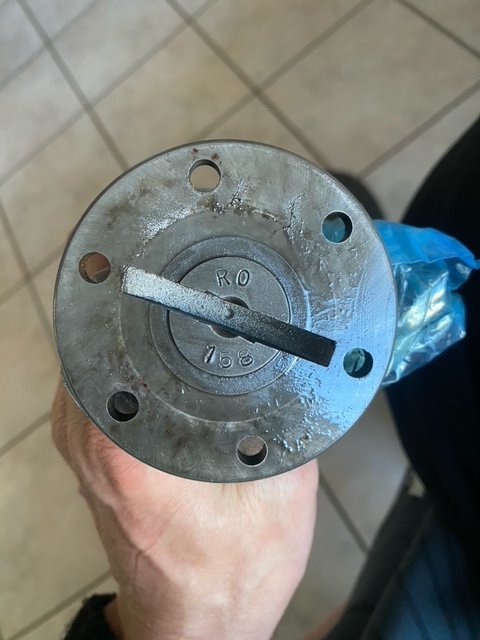

habe folgende Nockenwelle siehe Bild.
Dort steht RO 158 vorne drauf, auf der Nocke selbst steht noch 9.5
Nun zur frage, welches Nockenwellen Rad wird dazu benötigt?
image0 (1).jpeg (52.59 KiB) 2531 mal betrachtet
Finde immer nur 3 oder 4 Loch.
wobei ich der Meinung bin optisch gesehen, könnten dort 3 loch passen?
Jemand einen genauen Plan um welche NW es sich Handelt?
Danke
Daniel

Zeige bitte noch andere Bilder der welle und Nocken. Welchen Grundkreis haben die Nocken?

Bin mir jetzt nicht sicher ob du diesen als Grundkreis meinst?

Hallo Daniel, das ist eine Schleicher 308°(alte Version), Ventilhub 9,7 mm, Ventilüber-
schneidung 88°
Es passt ein 3-Punkt Rad, an dem dann noch 3 Löcher nachgebohrt werden müssen.
Abhängig vom Gehäuse brauchst Du das dann entweder mit 0 oder anderem Durchmesser +x / -x

Danke für die Info, es ist ein gefrästes 1.6 AS Gehäuse.
Damit zufällig Erfahrung?
Ich würde in diese Richtung denken.

Ein AS Gehäuse hat i.d.R. ein 0 Rad, muss man aber ausprobieren...

Schleicher hat nie:
- 3-Punktwellen beim Typ1 verwendet, nur beim 356 Motor (die hat aber 24mm Lagerstellen)
- die Ölpumpennut mit einem Scheibenfräser ausgearbeitet
- die Bezeichnung eingeschlagen (immer mit dem Elektroschreiber eingraviert)

Ich meine mich zu erinnern, daß bei ebay oder Kleinanzeigen vor einiger Zeit Schleicher Kopien angeboten wurden.
So etwas könnte diese Nockenwelle sein. Wird bestimmt schon gemacht seit dem es Schleicher Wellen gibt.;)

Ich hatte vorgestern noch nen Schleicherkopie 308grad von einem "Tuningmotor" von Kleinanzeigen der gute Aktien in Dirko zu haben scheint:D
